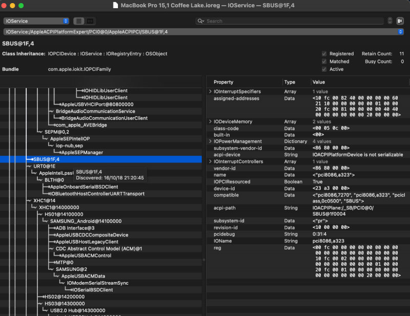

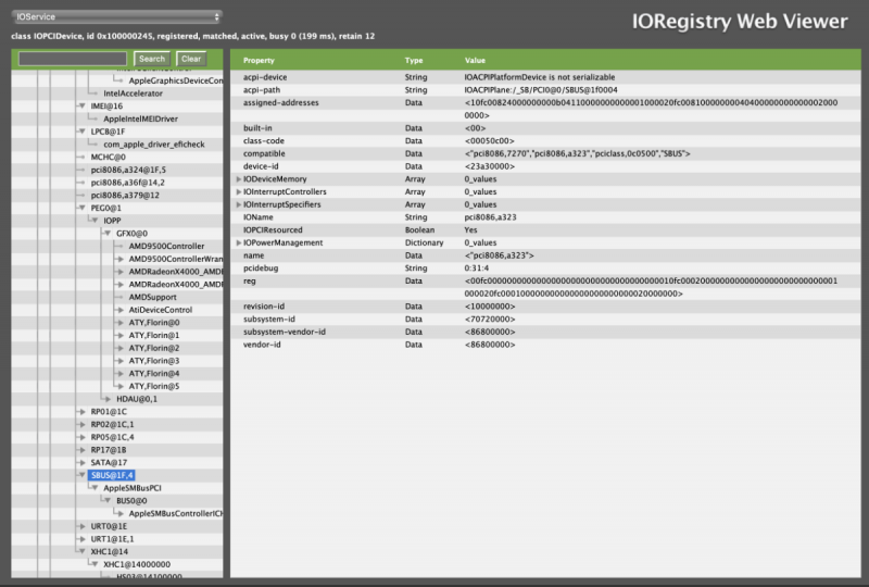

@A23SS4NDRO per favore rimuovi quel SBUS che non ti serve a nulla
Ho visto che SMBUS viene caricato correttamente su iMac moderni, questo è un ioreg di un iMac19,1 ufficiale
Tuttavia su ioreg di MacBookPro15,1 ufficiale, SMBus non viene caricato
