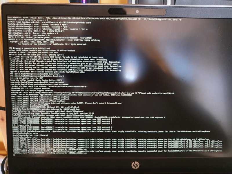

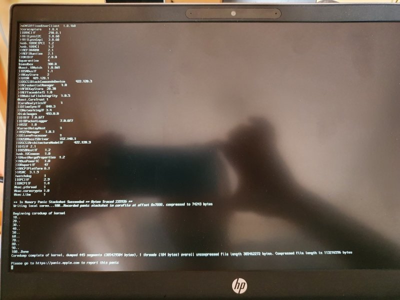

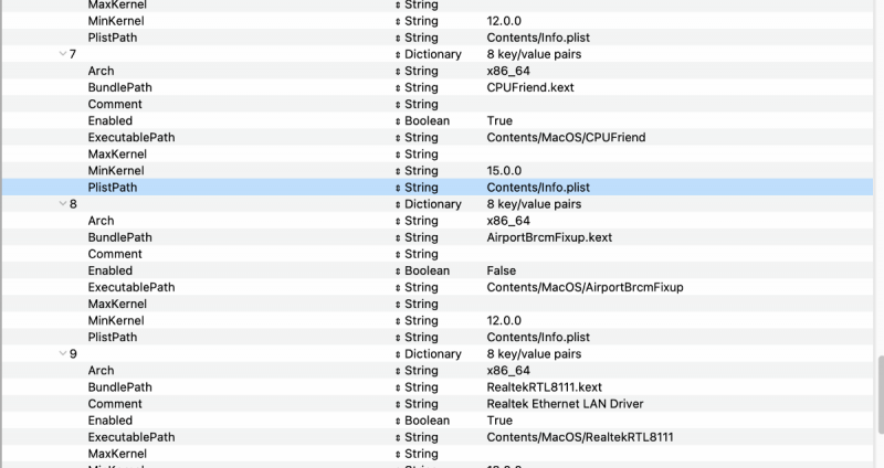

1 minute ago, Ricky_91 said:
Ho provato anche questo, ma si blocca qui
Al di là che CPUFriend non serve ora, ma si perdono per strada delle voci quando mando un config? ahahah

10 minutes ago, Gengik84 said:
fai cosi, allega la cartella OC cosi vediamo cosa stai usando
altrimenti andiamo in. confusione tutti

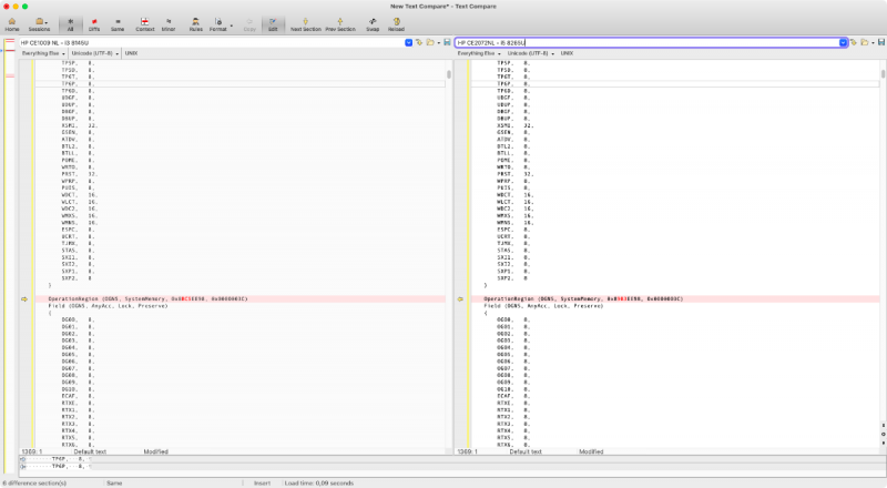

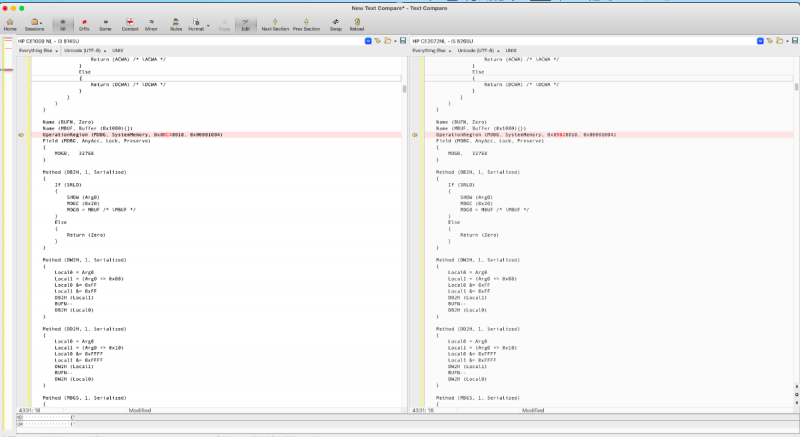

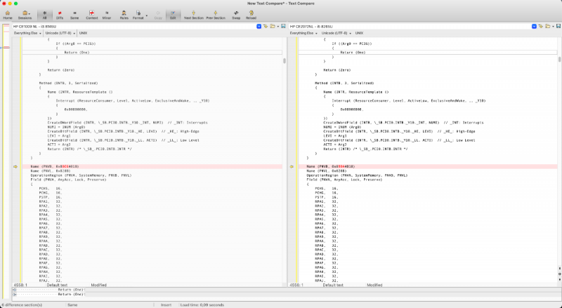

Ho fatto un paragone tra il mio DSDT (dumpato con OpenCore 0.6.7) ed è identico a quello che ha inoltrato @Ricky_91 tranne per questa piccola modifica che riguarda l'ammontare della RAM disponibile:
24 minutes ago, Gengik84 said:
Ora poi ACPI identiche..beh vedrei poi con calma
Edited by A23SS4NDRO
capita spesso che usino stessa base, da vedere anche il resto e non solo il DSDT
poi in tutto non sottovalutare i vari modelli di CPU anche se con stessa grafica
Adesso vado veramente perchè stamani o fatto poco o nulla 😂
a dopo

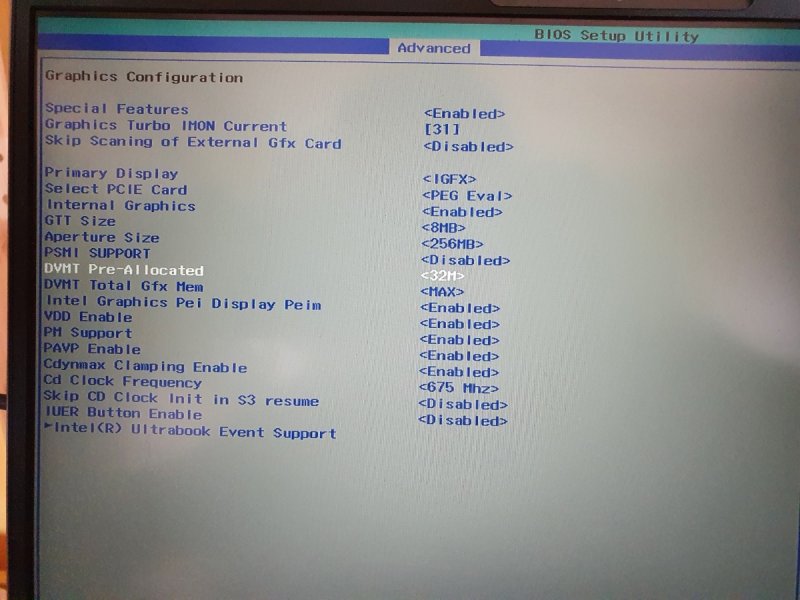

Secondo me non hai controllato tutti i settaggi bios che ti avevo detto di sistemare...
@Ricky_91 hai rimesso il DVMT a 32MB?
Si, lo avevo già messo, però mi da sempre lo stesso errore di prima
Edited by Ricky_91

Ho abilitato il DVMT-calc-Fix su EFI-v5. Dopo aver testato V4 e mandato la foto del panic se rimane, torna nel BIOS, attiva la DVMT a 60MB e avvia con EFI-v5.
Mi raccomando la procedura per sostituire la EFI è:
- prima sposta nel cestino la EFI vecchia
- svuota cestino
- unzippa la EFI nuova (in questo caso v5) nei download
- copia la EFI nuova nella partizione EFI della USB o del dispositivo che usi per avviare
Aggiornamento: con la EFI v6 se il kernel panic persiste, oltre ad avere la possibilità di scattare una foto ci sarà anche un report testuale simile a come si presenta il Sysreport, da allegare poi qui

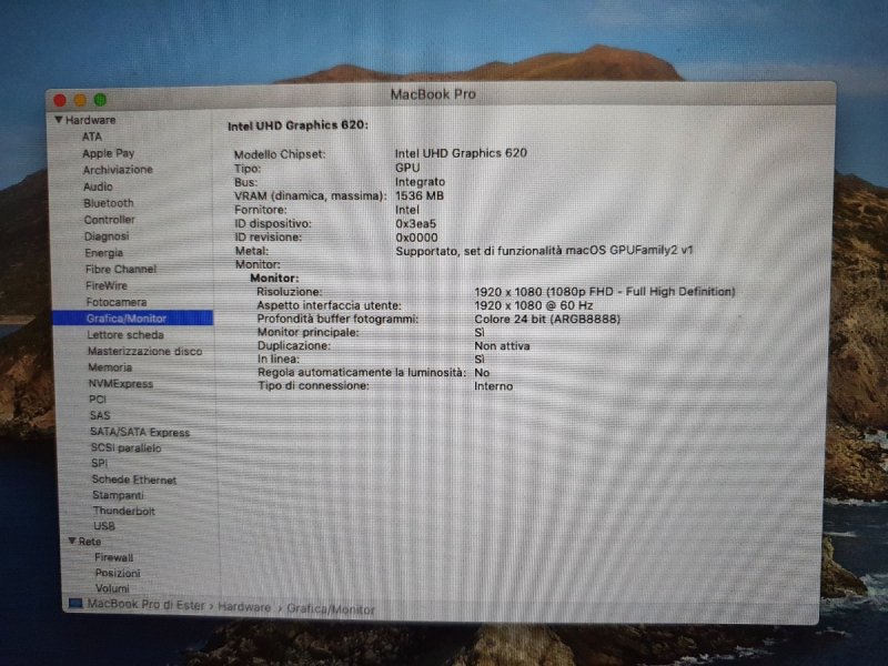

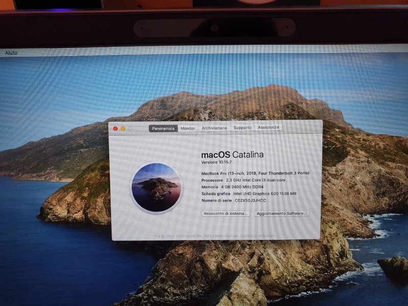

Con l'ultima EFI funziona tutto, grazie 😁. Ora devo solo capire come far funzionare il lettore per le schede SD. L'unico problema che riscontro per ora, é che il Touchpad non funziona come dovrebbe. Cioè se provo a cliccare su un'App non me la fa aprire. Ma in quel caso penso dipenda dai Kext VoodooPS2
