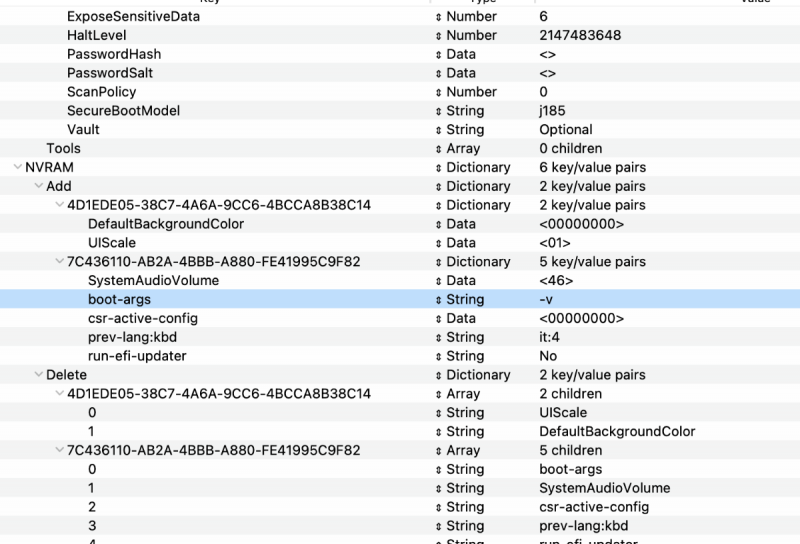

Ricky_91 Posted April 14, 2021 Author Share Posted April 14, 2021 3 minuti fa, Gengik84 ha scritto: ah ok, li c'è anche -igfxvesa che serve proprio per avviare senza accelerazione quindi in caso intanto prova a rimuoverlo lo trovi in Nvram/Add/7C436110-AB2A-4BBB-A880-FE41995C9F82/boot-arg per modificarlo usa https://github.com/ic005k/PlistEDPlus/releases/download/1.0.46/PlistEDPlus_Mac.dmg Ho provato a toglierlo, ma mi va in kernel panic e si riavvia Link to comment Share on other sites More sharing options...
Administrators Gengik84 Posted April 14, 2021 Administrators Share Posted April 14, 2021 ok, penso che sia proprio DVMT il problema Link to comment Share on other sites More sharing options...

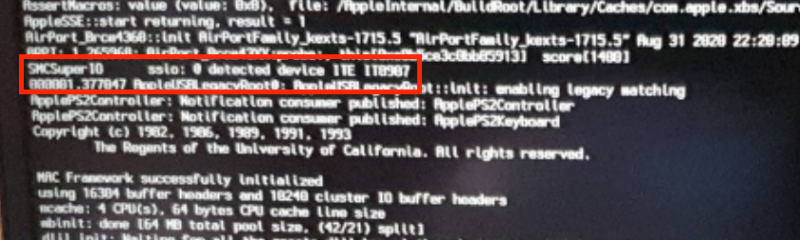

A23SS4NDRO Posted April 14, 2021 Share Posted April 14, 2021 secondo me ha le stesse ACPI e gli stessi dispositivi del 2072NL, anche il chip super-io corrisponde (ITE 8987) 1 minute ago, Gengik84 said: ho visto che è una prova fatta e consigliata da @Jolly stamattina però teoricamente non dovrebbe essere neccessario, perché 32MB per 1080p sono sufficienti a quanto ho potuto provare (arrivo fino a QHD 1440p sulla integrata haswell di un altro pc) Link to comment Share on other sites More sharing options...

Ricky_91 Posted April 14, 2021 Author Share Posted April 14, 2021 5 minuti fa, A23SS4NDRO ha scritto: ok facci sapere se avvii e manda ioreg, come ho scritto nel messaggio prima 9 minuti fa, A23SS4NDRO ha scritto: non sul config che gli ho girato con cui ha fatto il boot Ho provato anche questo, ma si blocca qui Link to comment Share on other sites More sharing options...
