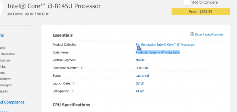

8 ore fa, A23SS4NDRO ha scritto:
Questo portatile ha una integrata Whiskey lake, non serve caricare device id di kabylake refresh
Come ig-platform inizierei con 3EA50009, o swappato in 0900A53E
