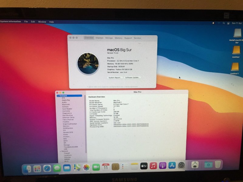

allora   ho staccato mojave e messo questo HHD sata al suo posto...
son ripartito...e dopo 3 riavvi.... miracolo...BIGSUR si e' avviato....dopo averlo impostato son entrato nel suo desktop ...ho gironzolato un po reimpostato la lingua che era in inglese... , e ha tenuto botta senza crash........MIRACOLO....
sara' uno dei casi rari da portare al Vaticano ?!?!? .
adesso e' da controllare , domani faccio un primo sopraluogo generale (net, audio, ecc..)

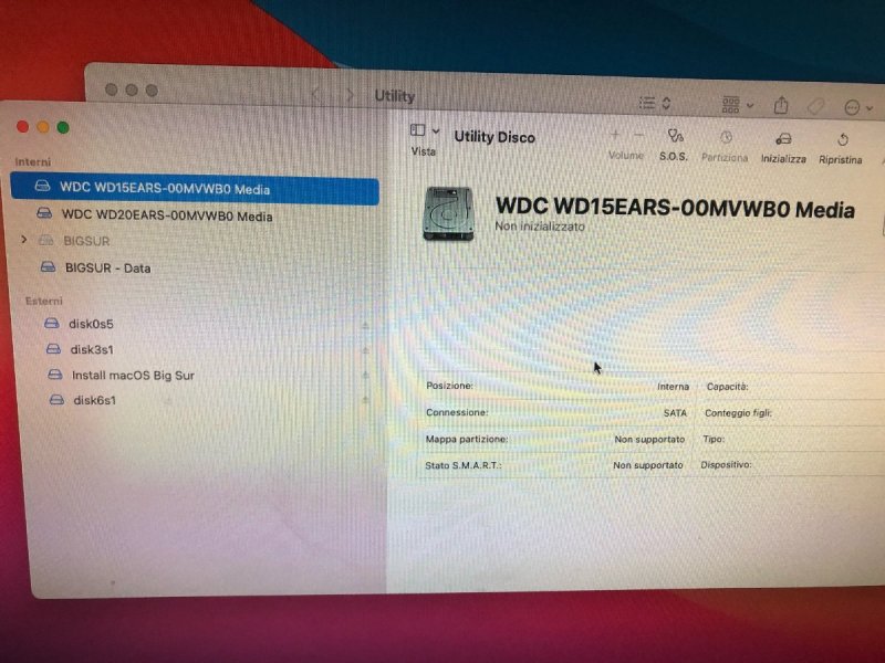

BigSur ha necessità di 3/4 riavvii dall'inizio della sua installazione e il problema di quesi dischi che non ti vede potrebbe essere normale ( a me lo fa con un raid windows)
puoi anche risolvere il "problema" icone arancio selezionando il quirk nel config external icon....

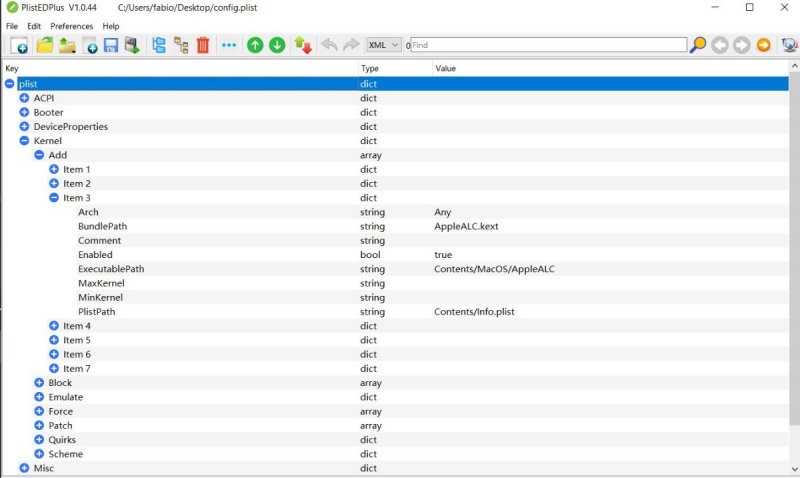

intanto ho scaricato plist editor pro   , consigliato per editare (e quindi patch...) il famigerato config.plist
ho gia provato a vedere, ma non mi azzardo a toccare nulla senza il vostro aiuto, poiche non so usarlo e non e' immediato sopratutto per aggiungere qualcosa !
dovrei praticamente provare a fare questo su sto config.plist
"  con ahciportinjector  , aggiungi questa patch sul config
[code]Name:com.apple.AppleAHCIport.kext Find 40600200 Replace 00000000  "   come feci con mojave e clover config.

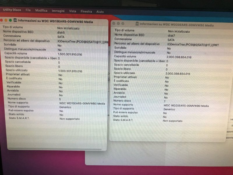

ecco le foto dettagli:
praticamente nel blocco sata "interni"....  funziona solo il disco di sistema BIGSUR che e' in apfs
i 2 WDC   li vede e riconosce...ma non il file system (ntfs) anche se non e' un problema di formato...ma di kext/patch...controller.
infatti...sotto  tra gli "esterni" oltre a chiavi usb...( Installa macOS Big Sur) e disk6s1 che era un'altra chiavetta cmq...
ci sono anche DISK0s5 e DISK3s1   che sono 2 SSD , con sistemi win , e cmq dischi in NTFS come i WDC....
questi pero' li vede e mostra in desktop (in giallo)
perche metta questi 2 SSD tra gli "esterni"  anche se non interni   non ne ho idea.,...
 sta di fatto...che quel blocco di conettori sata dove si sono i 2 WDC non funziona correttamente.

i kext che aggiungi nella cartella kext..vanno poi dichiarati nel config in Kernel/add come quelli che avevo dichiarato io
