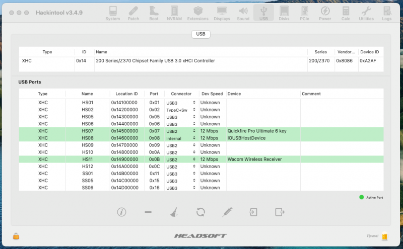

zeroverride Posted April 5, 2021 Share Posted April 5, 2021 Salve a tutti, non so se è proprio un problema sulle porte USB ma mi trovo davanti ad una situazione strana. Accedo al sistema operativo e riesco a digitare la psw, dopo circa 30sec. la tastiera non funziona più, devo scollegarla. Una volta collegata non ho più problemi. Ho mappato le porte USB con Hackintool, inserito nei kext il file generato, aggiornato opencore per la config. che allego. qualcuno ha un idea per risolvere bug. Grazie a tutti e buona giornata Link to comment Share on other sites More sharing options...

Administrators Gengik84 Posted April 5, 2021 Administrators Share Posted April 5, 2021 le usb le hai mappate HS08 l'hai messa definita interna, quindi presumo sia quella relativa a un BT della mobo alcune sono 0x00 , una l'hai messa 0x09 e un altre 0x03 questo riferito alle usb 2 quindi HSxx Perchè su un desktop usi VoodooInput.kext? Link to comment Share on other sites More sharing options...

Administrators Gengik84 Posted April 7, 2021 Administrators Share Posted April 7, 2021 lo fa su tutte le porte usb? Correggi le porte che hai mappato con quel kext anche se penso che il problema è proprio quel dispositivo BT ma comunque devi migliorare la definizione dei connettori di quelle usb. Link to comment Share on other sites More sharing options...
