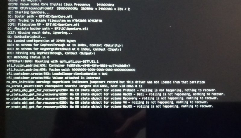

Ciao a tutti,
seguendo la guida ufficiale Dortiana, ho configurato la usb con opencore, ma come da foto non và avanti.
Ho un dell e7470 con catalina e clover come bootloader, ma volevo passare a opencore per fare l'upgrade a big sur, dato che i vari tentativi di upgrade non vanno a buon fine.
Cmq nel dettaglio dell'immagine, la chiave GopPassThrought l'ho cancellata a seguito di controllo di opencore sanity check , che mi riportava questa chiave in più.
Altrettanto ho disabilitato Watchdog.

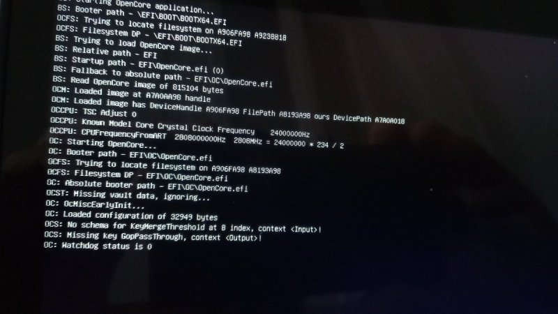

piccolo edit, ho inserito nuovamente la chiave GopPassThrough, quindi si blocca inizialmente li nella prima immagine, ma dopo prosegue come da schermata qui sotto
dunque bloccandosi a questa schermata ho tolto la usb ed è magicamente riapparso il menu minimale di oc.

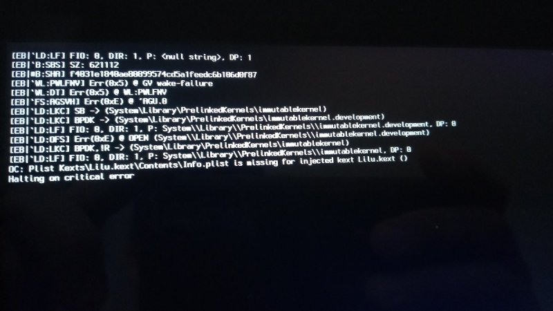

Ho selezionato l'ssd di catalina e dunque appare questo
ora sono veramente bloccato.

si ho sbagliato io, pensavo fosse la 0.6.6. in verità ho lavorato sulla 0.6.7
cmq ci ho lavorato su ed è rimasto solo KeyMergeThreshold, ho inserito stringa valore 2 ma riporta sempre lo stesso errore.
