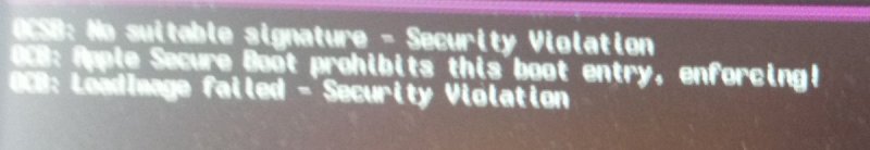

Contributor Eniac Posted March 19, 2021 Author Contributor Share Posted March 19, 2021 Ok con lo 0 adesso vedo la chiavetta Però ora se cerco di avviare l'installazione non si avvia Link to comment Share on other sites More sharing options...
Administrators Gengik84 Posted March 19, 2021 Administrators Share Posted March 19, 2021 allega nuovamente la foto perchè non si vede Comunque SecureBootModel metti Disabled Link to comment Share on other sites More sharing options...
Contributor Eniac Posted March 19, 2021 Author Contributor Share Posted March 19, 2021 Ok ho rimesso la foto , non so perche me le mette sottosopra... Link to comment Share on other sites More sharing options...
Administrators Gengik84 Posted March 19, 2021 Administrators Share Posted March 19, 2021 ok modifica come ti ho detto poco sopra Link to comment Share on other sites More sharing options...
A23SS4NDRO Posted March 19, 2021 Share Posted March 19, 2021 La USB come l'hai creata? Se hai problemi si può usare l'avvio con macrecovery, secondo me è successo qualcosa alla partizione HFS della chiavetta e consiglio di riformattare e tenere da parte la EFI - ma potrei sbagliarmi Temo che "LoadImage Failed" si riferisca alla firma di una DMG, che probabilmente ha problemi con la verifica Se imposti "DmgLoading" su "Disabled" ti dà storie? Link to comment Share on other sites More sharing options...
Administrators Gengik84 Posted March 19, 2021 Administrators Share Posted March 19, 2021 createinstellamedia... è il SecureBoot. non deve rifare nulla.. Link to comment Share on other sites More sharing options...

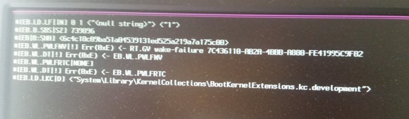

Contributor Eniac Posted March 19, 2021 Author Contributor Share Posted March 19, 2021 faccio sempre una prova con OCvalidate ogni volta che aggiorno e non mi dà alcun errore , con OC non avevo mai installato niente fino ad oggi, l'ultima installazione la feci a suo tempo con Clover , ecco perche ora mi vengono fuori questi problemini che non sapevo di avere.. Allego la foto dell'avvio che dicevo prima, ma guardando meglio non mi pare segnali errori... Link to comment Share on other sites More sharing options...
Administrators Gengik84 Posted March 19, 2021 Administrators Share Posted March 19, 2021 ahh ma quelli... ok pensavo avvisi di opencore riguardo al config Puoi ignorare quello che vedi li per la lingua, devi re-impostare sul config l'italiano in: Nvram/Add/7C436110-AB2A-4BBB-A880-FE41995C9F82/prev-lang:kbd Link to comment Share on other sites More sharing options...
