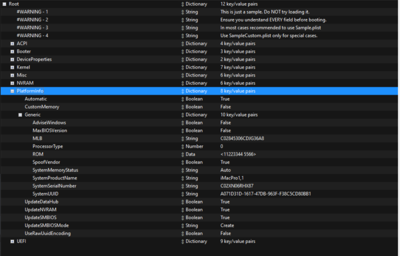

18 minuti fa, KekkoSerra ha scritto:
Come?
Nella sezione PlatformInfo del config devi cambiare SMBIOS. Scegli tra questi in base al tuo HW
  • iMacPro1,1: AMD RX Polaris and newer
  • MacPro7,1: AMD RX Polaris and newer
    • Note that MacPro7,1 is exclusive to macOS 10.15, Catalina and newer
  • MacPro6,1: AMD R5/R7/R9 and older
  • iMac14,2: Nvidia Kepler and newer
    • Note: iMac14,2 is only supported to macOS 10.8-10.15, for macOS 11, Big Sur and newer please use MacPro7,1
Tu quale hai usato?
Tu quale hai usato?
ho usato iMacPro1,1
Edited by KekkoSerra
