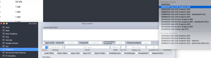

siccome sinora non si è riusciti con il framebuffer desktop ad attivare la grafica, si deve provare quelli mobile
nell'ultimo config allegato, ti puoi provare uno alla volta il framebuffer mobili, editalo con Clover Configurator ultima release e nella sezione graphics --> ig-platform-id espandi e selezioni
1294554813_Schermata2021-03-17alle13_30_33.thumb.png.1c4fa2de2827365eefea01e896abb40b.png
salvi riavvi e vedi, sono da provare tutti

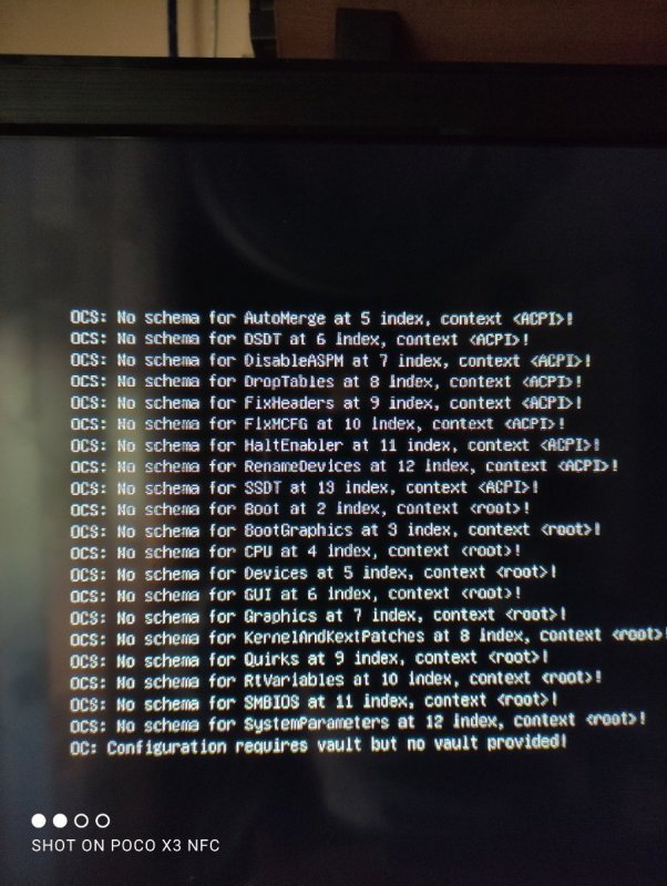

Si era simile alla mia configurazione ma nulla non attivava la risoluzione. Provato anche altre guide con Oc anche ma nulla da fare, provato anche a creare un'altra installazione tutta d'accapo con big sur niente non c'è verso sarò anche io un. Po' mbranato😂😂
Edited by sobrakkato67
Si in effetti provato anche con clover ma nulla parte normalmente ma risoluzione non attivata non sapendo con quale bootloader dovevo provarlo prima lo provato con Oc e esce la schermata postata poi provato con clover si avvia regolarmente ma niente risoluzione
