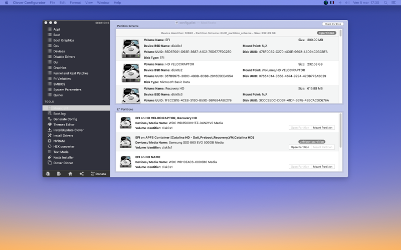

4 minuti fa, Gengik84 ha scritto:
si intendevo quello, se non ti funzionasse con LatestBootVolume, scrivici il nome esatto del tuo disco
per nome esatto quello che mi da Clover (guardo screen allego) o il nome che ho dato io quando ho formattato l'hd cioè Catalina HD?
il nome che tu hai dato al disco.
