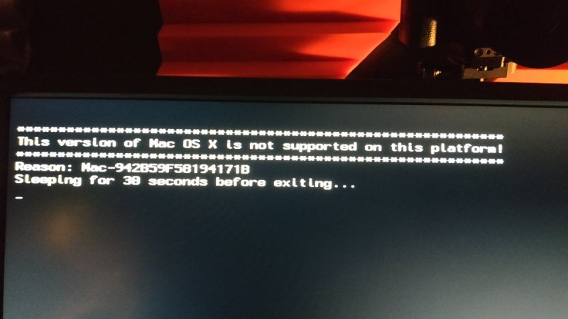

Ho provato ad avviare la pendrive e mi si blocca all'avvio con un "platform" che non so cosa sia.
Consigli?
Edited by salsky

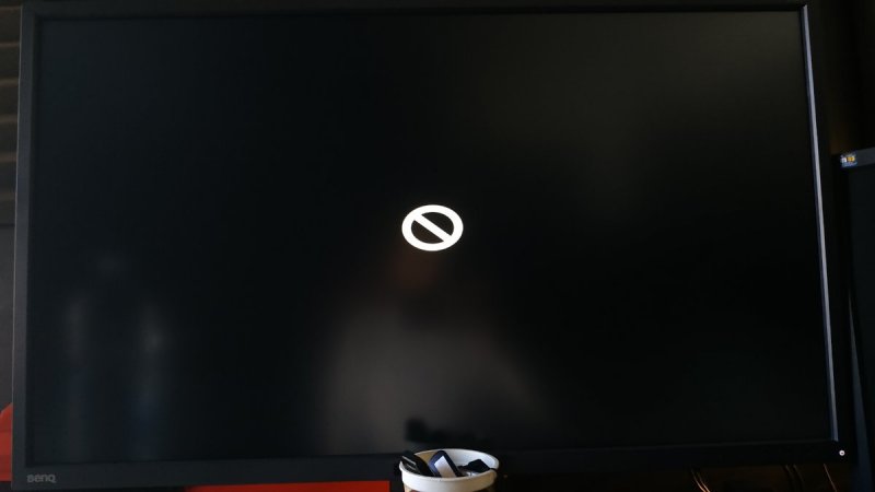

ho impostato iMacPro 1,1 ho mi appare il divieto sul monitor all'avvio del boot.
Come posso procedere?
Edit2:
Niente, non riesco a fare partire il boot.

ho cambiato il smbios come ho specificato tu e ne ho provato un altro iMacPro 17.1 ma ottengo stesso risultato.
Consigli?

10 minuti fa, Gengik84 ha scritto:
avvi ain verbose e posta la foto
Ho impostato l'avvio -v ma appena scelgo il boot Catalina compare il divieto sullo schermo come la foto postata prima.

ma tra la prima foto e ora, hai cambiato solo il smbios?
Ho messo iMac pro 1.1 e -v.
Stesso risultato.
Ho sostituito l'intera efi. anche con la efi del boot x installare High sierra e non si è avviatavlo stesso. 😔
Edited by salsky
