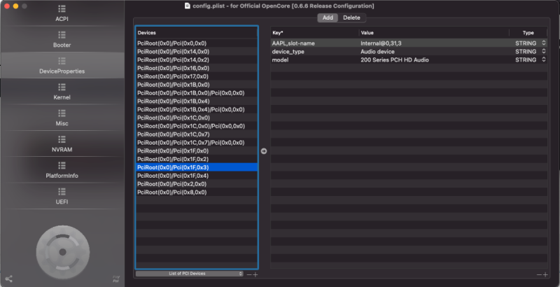

Support Team Anto65 Posted March 2, 2021 Support Team Share Posted March 2, 2021 il mio e' cosi' 1 Link to comment Share on other sites More sharing options...

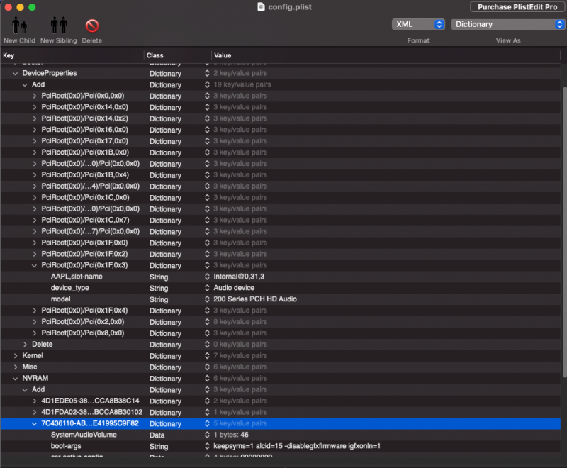

damiandrake Posted March 2, 2021 Author Share Posted March 2, 2021 Ciao @antuneddu, sono riuscito a risolvere il problema seguendo i tuoi consigli, ora tocca all'audio, ho seguito questa guida: https://dortania.github.io/OpenCore-Post-Install/universal/audio.html. Eseguendo gfxutil con il comando -f HDEF mi restituisce questo PciRoot: PciRoot(0x0)/Pci(0x14,0x2). Provandolo a sostituire con quello esistente in DeviceProperties il boot si blocca (sembra non finire mai), stessa cosa succede anche se provo con il boot-arg alcid=xxx Link to comment Share on other sites More sharing options...
Support Team Anto65 Posted March 2, 2021 Support Team Share Posted March 2, 2021 (edited) https://www.macos86.it/files/file/4-audio-codec-info/ prova con questo e vedi i layout disponibili in DeviceProperties non dovresti sostituire la tua periferica assegnata Edited March 2, 2021 by antuneddu Link to comment Share on other sites More sharing options...

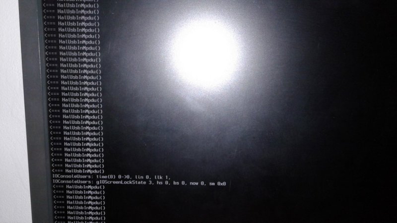

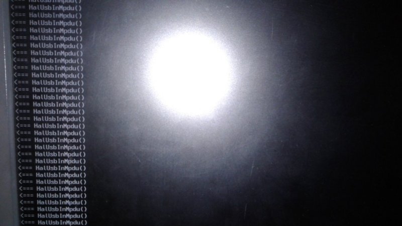

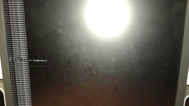

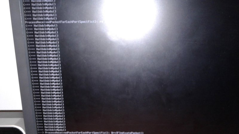

damiandrake Posted March 2, 2021 Author Share Posted March 2, 2021 (edited) 1 ora fa, antuneddu ha scritto: https://www.macos86.it/files/file/4-audio-codec-info/ prova con questo e vedi i layout disponibili in DeviceProperties non dovresti sostituire la tua periferica assegnata Ho provato con tutti i layout disponibili qui per il mio codec senza cambiare PciRoot lasciando quello già presente nel config ma nessuno di essi funzionava, la guida di Dortania dice di creare una nuova voce in DeviceProperties con il PciRoot che dà gfxutil, ma così facendo si blocca il boot (allego anche foto del simil-blocco) Edited March 2, 2021 by damiandrake Link to comment Share on other sites More sharing options...

Support Team Anto65 Posted March 2, 2021 Support Team Share Posted March 2, 2021 nel config.plist in DeviceProperties e' dichiarata la periferica audio ?i Link to comment Share on other sites More sharing options...
damiandrake Posted March 2, 2021 Author Share Posted March 2, 2021 Adesso, antuneddu ha scritto: nel config.plist in DeviceProperties e' dichiarata la periferica audio ?i In DeviceProperties c'è il PciRoot di default con una sola voce chiamata layout-id con il numero in decimali, li ho provati tutti ma nessuno ha funzionato Link to comment Share on other sites More sharing options...
Administrators Gengik84 Posted March 2, 2021 Administrators Share Posted March 2, 2021 Adesso, damiandrake ha scritto: PciRoot di default sicuramente non è quello il tuo path corretto Scarica HackCheck, vai nel tab audio -> HDEF prendi il path e sostituiscilo all'originale che di fatto è per haswell e precedenti (intel) Link to comment Share on other sites More sharing options...

damiandrake Posted March 2, 2021 Author Share Posted March 2, 2021 (edited) 1 ora fa, Gengik84 ha scritto: sicuramente non è quello il tuo path corretto Scarica HackCheck, vai nel tab audio -> HDEF prendi il path e sostituiscilo all'originale che di fatto è per haswell e precedenti (intel) 1 ora fa, Gengik84 ha scritto: magari allega il config con le tue modifiche così qualcuno lo controlla (sono da cell attualmente) forse @antuneddu? 🙂 Il config che allego lo uso come test su una USB, cmq il path che ho copiato è lo stesso che mi aveva restituito gfxutil, ho messo il codec 7 visto che adesso riavvio e provo con quello config.plist.zip Edited March 2, 2021 by damiandrake Link to comment Share on other sites More sharing options...
Support Team Anto65 Posted March 2, 2021 Support Team Share Posted March 2, 2021 e si devi provare un po' di layout finche non trovi quello giusto che alc hai ? Link to comment Share on other sites More sharing options...
