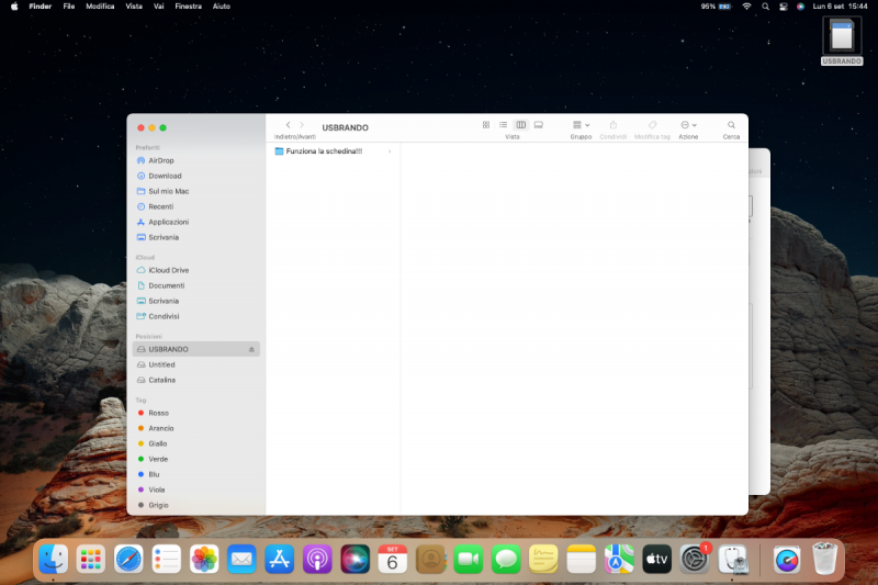

Ho provato a risolvere la questione del lettore di microSD, seguendo una guida su youtube (non so se sia permesso il link), per la quale si indica di modificare l'info.plist del kext AppleStorageDrivers.kext in system/library/extension con l'id prodotto e l'id produttore che trovavo sotto usb in resoconto sistema. Ovviamente, convertendo da exa a numerico. Ho seguito tutto ala lettera, tuttavia non mi permette di installarlo (con utilities varie per forzare l'installazione in write su system), giacché il kext modificato ha una invalide signature (-67030).
Come è possibile "firmarlo", se è possibile?
AGGIORNAMENTO: Ho risolto l'installazione con SIP disabilitato e provando più volte..ora il kext è nella cartella..ma non viene letta comunque la SD card..quindi, c'è ancora qualche errore da risolvere..se ci riesco, aggiornerò.
Nulla, non viene riconosciuto mai il lettore SD, anche seguendo la procedura di https://github.com/FIRSTPLATO/cardreader-kext/commit/59a0fb0ee80a9bbd87df0f34cdfab421ac517cef e modificando la EFI di OC. Credo di aver fatto tutto correttamente..per ora, mi arrendo, non ho sufficienti conoscenze..vedrò!
SECONDO AGGIORNAMENTO: a quanto pare, il problema è irrisolto anche in altri hack, quando l'hardware è come di questo notebook. In pratica, il sd card reader USB2.0-CRW Realtek, non si riesce a far riconoscere (ho provato tutto le guide che si trovano in rete, nessuna di successo nei miei tentativi ed in quelli di tanti altri che hanno quel lettore di schede). Quindi, per ora, mi arrendo 😉

Ho risolto tutto, è stato più semplice di quanto pensassi:
aggiungete il kext allegato e fine, questo kext risolve il nostro problema, riconosce i lettori sd di tipo USB Realtek, e mi funziona a meraviglia!!!
RealtekCardReader.kext.zip

Grazie mille @Black9dev , funziona una meraviglia. Ora resta solo il problema del bluetooth e sembra uscito dalla fabbrica della mela 😄
