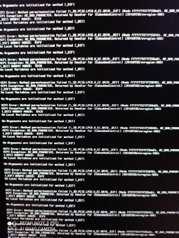

certo, chiaramente per avviare ed utilizzare big Sur lo faccio da chiavetta per il momento, naturalmente sto attento con i tempi di utilizzo senza alimentatore, perché con l'indicatore della batteria nada...ma tu pensi o credi x caso che la chiave di tutto sia nel file SSDT.BAT o nelle patch del config di OC oppure in  qualche altro SSDT o configurazione? A che mi ricordi quando iniziai a provare varie installazioni di Catalina e Big Sur, mi sembra che una volta mi sono imbattuto in una EFI per Skylake laptop che mi mostrava l'indicatore della batteria, però valla a reperire...vabbè attendo tue news
guarda sinceramente diciamo come al "classico" in generale per far funzionare la batteria, a quest'ora già doveva funzionare
poi guardai anche una configurazione che allegasti e anche qui SSDT relativo era ok ma comunque la batteria non funzionava

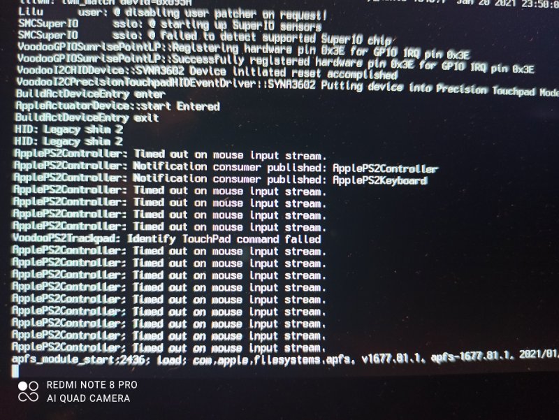

nella prova di ieri avevo fatto aggiunte a riguardo, purtroppo il boot non va creando un problema al trackpad a cui non ho minimamente messo le mani
credo che dipenda in questo caso più dal discorso che le acpi le hai estratte da clover e con probabilità qualcosa non combacia a riguardo per opencore

Di fatto quel SSDT-Batt che hai è corretto, ma anche qui non ti funziona, qualsiasi modifica aggiuntiva per prova, ti crea problemi dei più vari
un'altra cosa che puoi provare con la tua configurazione, quindi con vari SSDT è aggiungere SSDT-XOSI con relativa patch sul config
in caso non funzionasse o rimanesse come al solito all'1%, puoi aggiungere la patch, il rename _DSM to ZDSM sul config, giusto per vedere se nel caso ci fossero dsm che creano problemi/conflitti a riguardo nelle tabelle

ma devi avere tutti l'altri SSDT iniziali tra cui anche SSDT-BATT

Actually I know little about Hackintosh, the most of the OC files come from someone's Areobook pro Hackintosh in Github. I just searched in tonymacx86 and tried different ways. Finally by adding the "Voltage" values in SSDT-BATT, the battery almostly works.
