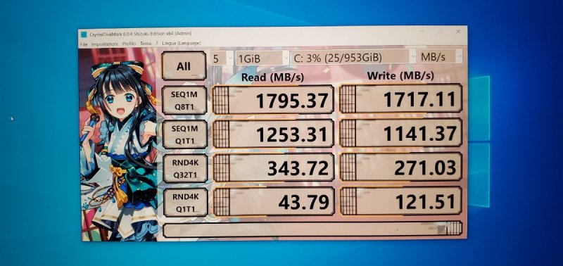

Infine, hai testato la velocità del NVMe?

1344x896 non mi dispiace sinceramente, 1080x720 come per l'altro utente non riesco ad impostarla (la seleziono ma la risoluzione non cambia). Sì sono sempre su Big Sur.
la questione degli NVMe è davvero un disastro, per questo non ti ho più risposto;
Ne avevo uno della hp da 1tb, modello PM981a con memorie samsung che, sia con un'installazione ex novo sia con la clonazione del disco, si freeza al boot.
Ne ho comperato uno della goodram che ha un controller diverso da 256gb che si freeza all'avvio 3 volte su 10. Una volta eseguito il boot nessun problema e la differenza con quello m.2 della kingston è abissale. La velocità massima in scrittura è di 1800 mbs, ma è giusto per il taglio che ho comprato. Leggendo ho letto che solo gli nvme della Sabrent non danno problemi con apple poiché hanno un controller phison,  ma sono un po' cari e, prima di comprarne uno con un taglio maggiore, vorrei sapere anch'io come te se la velocità viene sfruttata a pieno oppure no.
P.s. tu con il tuo disco con un taglio maggiore, messo nello slot pciexpress, se sopra gli metti windows, sei sempre limitato a 1800 mbs?

sì, sempre la stessa velocità (1800 circa in lettura, 1700 circa in scrittura). Io ho provato con un Crucial P5 da 256GB, un Crucial P2 da 256, un Silicon Power da 256 ed uno da 512 (che ha controller phison), tutti 3x4 come lines e nessuno supera quella velocità (neanche con w10).
Quindi, secondo me, è il corebook ad avere problemi hardware sullo sfruttamento delle linee pcie.
Il fatto che anche tu abbia quella velocità, mi conferma che sia così 😉
Non intendo rischiare, comprando un Sabrent, proprio perché sono abbastanza sicuro che dipenda dal HW!
Se leggi
il Sabrent, su altri HW, viene sfruttato bene!
Ma, appunto, non possiamo esser certi che anche sul nostro!
1800, come velocità, consente un uso "umano" più che dignitoso 😉

Ho fatto un'ultima prova installando windows sull'nvme da 1tb di cui parlavo prima, che sulla carta garantisce sicuramente più di 1800 mb/s in lettura/scrittura ma, nonostante abbia installato l'ultimo driver intel rapid disponibile, le velocità che ottengo sono sempre minori di 1800. Peccato.
Expand
..è probabilmente, come ritengo, un problema di impegno delle linee pci che non possono esser sfruttate a pieno (3x4) perché sono impegnate anche da altra componentistica.
Tuttavia, a quelle velocità, si può tranquillamente "lavorare" (nel senso proprio di lavoro al pc). Ci dobbiamo accontentare 😉
Un bios update, forse (ma forse, come direbbe qualcuno), potrebbe risolvere..ma, aggiornare il bios di un pc cinese può esser un problema (se leggi sui forum, chuwi può avere difficoltà in tal senso).
Me lo "sfrutto" così 😉

però, se leggi in rete, pare che abbia problemi proprio per il disco NVMe che viene letto a velocità dimezzata..non mi sono ben informato, ma controlla prima di acquistarlo..o, forse, può dirci chi l'ha già acquistato in questa stessa discussione 😉
Sul kext, anche io ci spero, ma credo sia funzionante male solo sul nostro, quindi non è detto che sia implementato se non viene segnalato specificamente un bug simile (e non so chi lo abbia sviluppato)..
