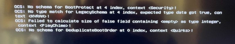

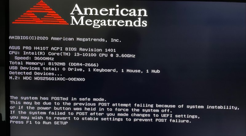

Matteo88 Posted February 21, 2021 Share Posted February 21, 2021 ragazzi buongiorno a tutti e buona domenica, ho riconfigurato l'hack n°2 in firma con un hardware più recente, del vecchio ho tenuto solo l' m2 e il wifi. Ora (nonostante io abbia copiato la efi della usb nell' m2) mi ritrovo che il boot lo fa solo da usb, avete idee a rigurado? grazie anticipatamente allego foto a riguardo questo e quello che mi da scheda madre mentre questo e quello che mi da oc dopo aver selezionato il boot da usb(dopo continua fino alla scrivania) Link to comment Share on other sites More sharing options...
Administrators Gengik84 Posted February 21, 2021 Administrators Share Posted February 21, 2021 Ciao, hai veri errori sul config, sono da correggere allega la cartella OC Link to comment Share on other sites More sharing options...

Administrators Gengik84 Posted February 21, 2021 Administrators Share Posted February 21, 2021 rimuovi tutti ssdt e metti SSDT-Basic che trovi in download, ricordati di adeguare il config in ACPI/ADD DisableRtcChecksum metti YES lingua inglese è una tua scelta? non disabilitare SIP soprattutto con quel valore, metti 00000000 Audio: scarica Hack Check in download, controlla il tab audio -> HDEF, prendi il "Device Path" e copialo/sostituiscilo in Device Properties/Add -> PciRoot(0x0)/Pci(0x1b,0x0) Come layout dovresti mettere uno compatibile per il tuo codec, prova inizialmente con 1 -> 010000000 wifi/BT quale modello hai? Dopo rimane da correggere l'errori sul config.... quale versione di OC stai usando? Link to comment Share on other sites More sharing options...

Administrators Gengik84 Posted February 21, 2021 Administrators Share Posted February 21, 2021 Quella lingua è quella usata in fase di installazione etc...Comunque ok rimuovi FakePCIID_Broadcom_WiFi.kext e metti AirportBrcmFixUP per il BT devo usare https://github.com/acidanthera/BrcmPatchRAM/releases con la giusta "coppia" sia per il sistema in uso e sia per il collocamento in efi Poi per correggere l'errori sul config, riscarica l'ultima release, vai nella cartella Utilities/ocvalidate trasportalo sul terminale, dai spazio e poi trasportaci il config vedrai l'attuali cose non corrette sul config, quindi apri il Sample.plist controlla voce per voce e correggi il tuo config. Qualora tu non trovassi una relativa voce sul sample, allora devi rimuoverla dal tuo config Link to comment Share on other sites More sharing options...

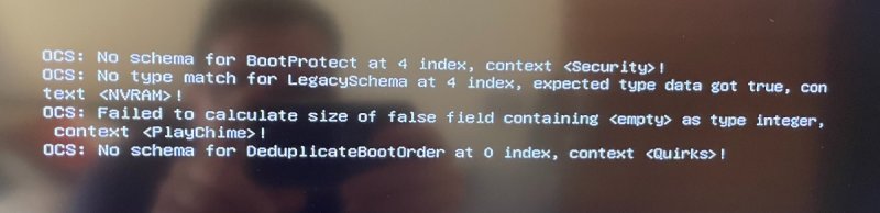

Matteo88 Posted February 21, 2021 Author Share Posted February 21, 2021 e compare sempre questo prima dell'avvio do oc Link to comment Share on other sites More sharing options...
Moderators Jolly Posted February 21, 2021 Moderators Share Posted February 21, 2021 Perché hai abilitato legacy nel config. Hai anche un ig-platform errato per quello non hai accelerazione grafica Link to comment Share on other sites More sharing options...
Administrators Gengik84 Posted February 21, 2021 Administrators Share Posted February 21, 2021 poi @Matteo88 come detto prima devi verificare il config BootProtect è stato rimosso, idem per DuplicateBootOrder ultima release 0.6.6 Replaced BootProtect with LauncherOption and LauncherPath release 0.6.5 Removed no longer required DeduplicateBootOrder quirk il tuo config è vecchio... 1 Link to comment Share on other sites More sharing options...
