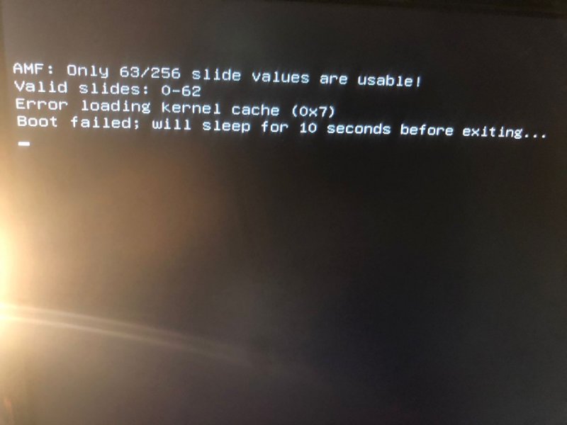

Ciao a tutti,
sto installando sulla build che vedete in firma e quando lancio dalla chiavetta l'installer da clover mi il messaggio a video che allego qui.
Non mi è mai capitato. Mi sembra strano sia la chiavetta perchè ha sempre funzionato correttamente.
grazie mille

ho seguito tutto ma quando avvio mi da ancora "Error loading kernel cache 0x7" 😰
@mac-dev sostituisci e riprova
se non si avvia, è semplicemente una questione di configurare i quirks, cosa che puoi fare al volo dalla GUI di Clover al boot, sino a che non trovi quella che funge per il tuo hack
EFI_Z490_iCan.zip

52 minuti fa, iCanaro ha scritto:
colpa tua, quando si aggiorna un Clover, si aggiornano anche tutti i suoi file, mi sono accorto ora che hai OpenRuntime di ottobre 2020
che è colpa mia è poco ma sicuro! 😉
ho eliminato dai post la precedente EFI che avevo allegato, e siccome a volte sbaglio pure io, ho eliminato anche la tua che avevi postato, giusto per la precisione 😛
Ciao, questo comportamento è perfettamente documentato in questa sezione:
https://dortania.github.io/OpenCore-Install-Guide/extras/kaslr-fix.html
Consiglio caldamente di seguire la guida per sistemare - in modo tale che tu riesca anche a capire perché avviene, e associare al problema che hai una causa che hai imparato a riconoscere

provato ma continua a darmi questo errore.
non so dove sbattere la testa.
cosa potrei fare? 🙂
