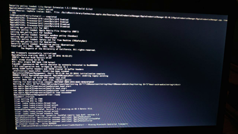

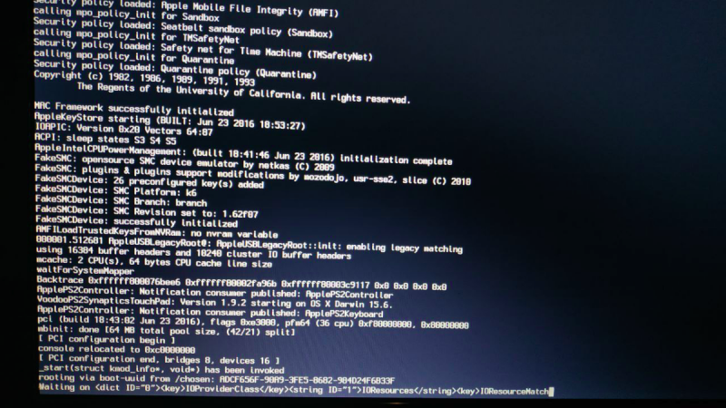

il panic permane anche con quest'ultimo DSDT...

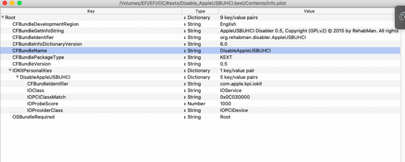

Si possono cancellare tutte le porte 1.0 e lasciare solo le 2.0 EHCI in modo tale che UHCI non interviene?
Poi quello che è strano è che le USB non vanno tutte quando è solo UHCI a panicare (forse il kext blocca UHCI e parenti?)
Difatti AppleUSBUHCIPci fa crollare tutte le kext dipendenti, ecco perché nessuna USB va

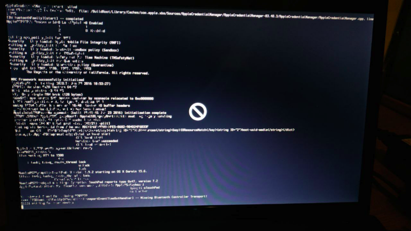

quante sorprese... ho riavviato senza cambiare nulla, se cambio porta, su una mi panica come prima, sull'altra si blocca qui:
Provo a cambiare USB, questa è una usb 3.0 (anzi 3.1 Gen2) ma dal momento che è retrocompatibile non pensavo desse bizzarrie del genere.
Ho una USB 2.0 only, provo a fare test di avvio/riavvio con la EFI che mi ha portato lì nel video, onde evitare qualsiasi stranezza che rende un test non ripetibile nel tempo

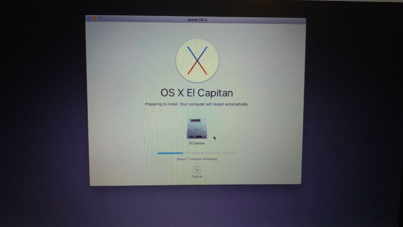

Just now, Gengik84 said:
non hai finito di installare poi?
Volevo assicurarmi che fosse tutto ok anche dopo il riavvio, per evitare lo scherzetto che era capitato anche prima, in cui solo 1 volta ho avviato senza il disabler attivo e con il DSDT quella volta (questa volta invece con SSDT-HPET) e volevo vedere se era ripetibile
Questo non mi preclude di installare certo, il trackpad va anche con il disabler delle USB attivo...

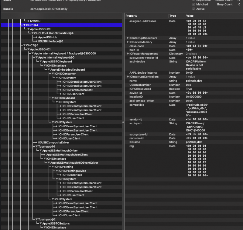

Al fatto che le USB ad esempio sono definite come OHC1, OHC2 etc, con OperationRegion e Field "PMCR"
tuttavia non ho l'esperienza per dire in che modo presentare le USB a macOS per fare in modo che le accetti
Forse l'unica sarebbe andare a tentativi finché ad un avvio il sistema (installato) non panica, e mandare ioreg quella sola volta rarissima in cui le USB vanno (ancora non si è capito perché)
1 minute ago, Gengik84 said:

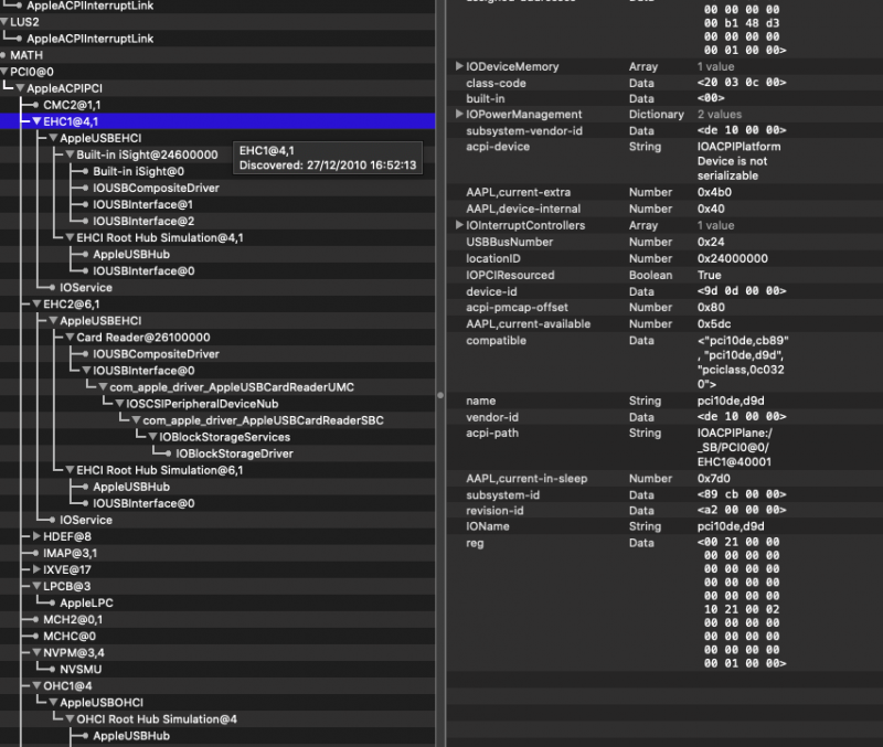

ma ioreg allegato è il tuo?
No è quello della macchina originale, era per studiare cosa si aspetta El Capitan da una macchina con quell'smbios, infatti ho capito che rinominare USB1 to UHC1 non aveva senso per quell'SMBIOS proprio perché UHC1 non è presente né nel DSDT né su ioreg del macbookpro7,1 originale

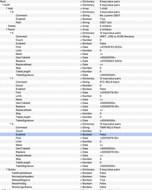

prova, senza ssdt
cambio anche SMBIOS prima?
Disabilito anche i rename correlati all'ssdt che dicevi di disabilitare
