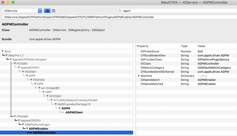

E' normale quando nei vecchi hack si usa SMBIOS più recenti per poter usare appunto macOS più recenti, perdere la gestione avanzata del risparmio energetico che si ha quando si lavora con tutti i parametri a norma tipo questo screenshot sulla mia Z370

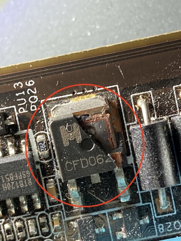

iCanaro grazie ancora una volta dei consigli e del tempo ma temo che i problemi di usb vadano in prescrizione davanti a un transistor letteralmente esploso in corto circuito (vedi foto):  scheda rotta niente boot niente bios tutto morto o quasi, devo capire cosa si è salvato e cosa no 😭 nel frattempo sono senza hackintosh e sto valutando se aspettare 40gg per una scheda ivy bridge usata dalla Cina (...) oppure fare una spesa e prendere mobo cpu ram nuove usandole con ssd sata e rx480 per un pò.
