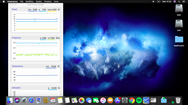

army2003 Posted June 26, 2018 Author Share Posted June 26, 2018 Meglio le temperature non sono molto alte Ha scritto dopo 1 minuto 36 secondi: Per quanto riguarda il discorso di ieri il PC non si spegneva a causa del kext della scheda wifi esterna infatti eliminando l app si spegneva comfast cf-wu810n però ora non posso mettere la chiavetta wifi Link to comment Share on other sites More sharing options...
Administrators Gengik84 Posted June 26, 2018 Administrators Share Posted June 26, 2018 Si quello è un problema comune dei wifi usb sarebbe meglio tu sostituisca il modulo interno Ha scritto dopo 2 minuti 10 secondi: il minimo della cpu a riposo a quanto sta? controlla con intel power gadget....lascialo aperto per alcuni minuti senza fare nulla Link to comment Share on other sites More sharing options...
army2003 Posted June 26, 2018 Author Share Posted June 26, 2018 Ok dopo provo Ha scritto dopo 49 secondi: ecco valutate voi ! Link to comment Share on other sites More sharing options...
Administrators Gengik84 Posted June 26, 2018 Administrators Share Posted June 26, 2018 e questo a completo riposo?? Link to comment Share on other sites More sharing options...
army2003 Posted June 26, 2018 Author Share Posted June 26, 2018 Si per me non é normale Link to comment Share on other sites More sharing options...
Administrators Gengik84 Posted June 26, 2018 Administrators Share Posted June 26, 2018 Direi proprio di no... fai la prova rimuovendo momentaneamente ssdt.aml aggiungi sul config Generate C&P states Link to comment Share on other sites More sharing options...
