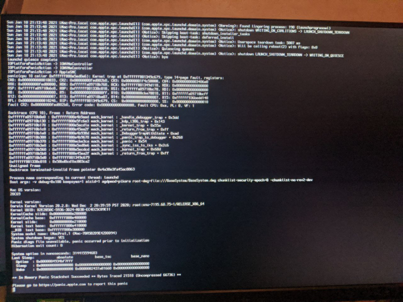

sto aiutando un amico nell'installazione di macOS Bug Sure 11.1 (20C69) sul seguente hardware:
- CPU: Ryzen 5 3600
- GPU: Sapphire Nitro+ RX5700 Xt
- Asus ROG X570-E
Ho realizzato la EFI con OpenCore 0.6.5 e durante la fase di installazione il sistema panica, per motivi a noi sconosciuti.
Allego una foto del kernel panic, così come la EFI (con seriali censurat i) che stiamo utilizzando:
Avete idee sul perchè di questo kernel-panic?
Grazie mille a tutti e buona domenica ^^
P.S. Installando macOS Catalina, non vi è alcun problema

22 minutes ago, carlo_67 said:
Grazie mille per avermi risposto ^^ A giudicare dal config.plist deduco che la EFI sia per OpenCore 0.6.4, giusto?
Se è così avrei un dubbio da chiarire nel mentre che testiamo la tua efi: Perchè è stato definito un dict "DataHub" dentro PlatformInfo? Ha senso tenerlo?
ciao @dreamwhite
controlla bene il config
io non so se funzioni o meno ma questo e' il full apparentemente e se vedi automatic in platform info e' settato su NO
Quindi il platform necessita della dichiarazione completa degli elementi
se lo poni su Yes, puoi cancellare DataHUB ma anche platformNVRAM credo...

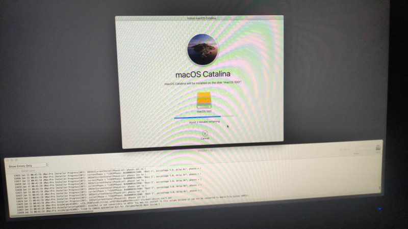

Abbiamo provato ad installare Big Sur, invano e abbiamo notato uno strano comportamento con l'installer di Catalina: una volta raggiunta la fine della barra di installazione dell'installer, il sistema non si riavvia e rimane bloccato:
Premesso che macOS Catalina va più che bene per gli utilizzi comuni (ad oggi non vedo alcuna necessità di aggiornare a Big Sur se non per pura estetica), sarei curioso di scoprire il motivo del kernel-panic con l'installer di Big Sur. Pensi che debba applicare il KASLR Fix, nonostante su Catalina funzioni tutto?

Vedendo gli errori in basso, leggo:
efi-boot-device is not set
disk is not convertible to APFS, you may not install to this volume because it is not convertible to Apple File System (APFS)
Tried to remove quarantine bit for /Volumes/macOS Base System 1
Domanda, Catalina è stato installato in passato oppure è una prima volta?

È già stato installato tempo fa e funzionava. Non riesco a capire il perché...
È possibile fare dei test nvram con il classico metodo?
Poi mi chiedo, come mai il secondo errore riguardo ad APFS?
Com'è stato formattato il disco?
