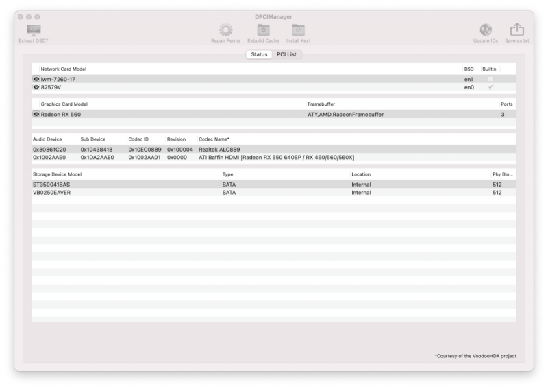

@carlo_67  scusa ma ci stavo facendo la bocca a provare con Open Core è mi parte eè da mettere a posto ma era giusto una soddisfazione
@iCanaro buonasera ti devo anticipare che grazie alla persona squisita e gentile quale è  @carlo_67 prima l'abbiamo fatto andare su Clover te la ricordi vero  la ASUS P8Z68 Deluxe
e adesso ci sono riuscito con Open Core e devi vedere come gira 😂😂
