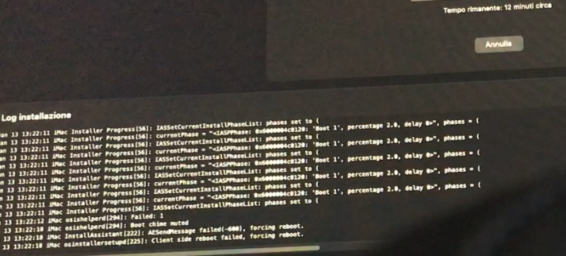

ho fatto qualche tentativo per aggiornare il mio Hackintosh da Catalina (completamente funzionante) a Big Sur, purtroppo senza successo. Al momento per Catalina utilizzo Clover 5122 ma stavo pensando di passare a OC per la nuova release di Apple.
Come da prassi ho scaricato l'installer e creato la pendrive da terminale, installato OC su EFI e configurato il config.plist come da guida dortania, ho utilizzato i file .aml forniti da Gengik84.
Il boot dell'installer funziona, mi riconosce l'hard disk ma a fine copia file di installazione fa automaticamente il reboot e non riesco ad avviare dalla partizione "Install Mac OS Big Sur" si riavvia di continuo all'avvio. Chiaramente la EFI è la stessa che ho utilizzato per la prima parte dell'installazione.
Cosa ho sbagliato? Allego specifiche ed EFI utilizzata.
