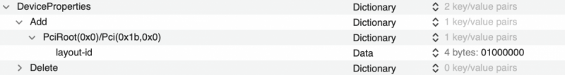

Supervisor fabiosun Posted January 17, 2021 Supervisor Share Posted January 17, 2021 PciRoot etc e' il percorso della periferica nel tuo caso il disco poi come sotto voci ci sono le altre che lo definiscono in pratica item1 deve essere nome percorso e lo devi mettere all'interno di add Link to comment Share on other sites More sharing options...

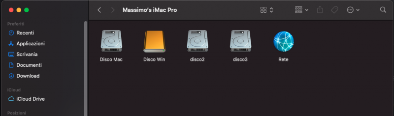

max70 Posted January 17, 2021 Author Share Posted January 17, 2021 Così va bene? Link to comment Share on other sites More sharing options...
Supervisor fabiosun Posted January 17, 2021 Supervisor Share Posted January 17, 2021 no😂 manca il percorso del device Link to comment Share on other sites More sharing options...
Supervisor fabiosun Posted January 17, 2021 Supervisor Share Posted January 17, 2021 comunque e' colpa mia che ti ho messo nello spoiler solo le proprietà guarda una riga sopra nel plist se usi plisteditor basta che copi ed incolli dentro ADD tutto da PCI root in giu (del solo oggetto che ti serve naturalmente) Link to comment Share on other sites More sharing options...
max70 Posted January 17, 2021 Author Share Posted January 17, 2021 Mi sa che proprio non riesco a capire, PCI root ecc lo devo toglere e scrivere quello che mi avevi messo prima o va aggiunto lasciandolo? Link to comment Share on other sites More sharing options...
Supervisor fabiosun Posted January 17, 2021 Supervisor Share Posted January 17, 2021 8 minutes ago, max70 said: Mi sa che proprio non riesco a capire, PCI root ecc lo devo toglere e scrivere quello che mi avevi messo prima o va aggiunto lasciandolo? non so che editor usi comunque questo e' un esempio di come si inseriscono due device..nel caso specifico una scheda grqafica e un controller thunderbolt <key>DeviceProperties</key> <dict> <key>Add</key> <dict> <key>PciRoot(0x0)/Pci(0x1b,0x0)</key> <dict> <key>layout-id</key> <data>AQAAAA==</data> </dict> <key>PciRoot(0x1)/Pci(0x3,0x1)/Pci(0x0,0x0)/Pci(0x0,0x0)/Pci(0x0,0x0)</key> <dict> <key>AAPL,slot-name</key> <string>Slot 1</string> <key>device_type</key> <string>VGA compatible controller</string> <key>model</key> <string>Radeon PRO WX 9100</string> </dict> <key>PciRoot(0x2)/Pci(0x1,0x3)/Pci(0x0,0x0)/Pci(0x2,0x0)/Pci(0x0,0x0)</key> <dict> <key>AAPL,slot-name</key> <string>Slot 4</string> <key>device_type</key> <string>USB controller</string> <key>model</key> <string>JHL7540 Thunderbolt 3 USB Controller [Titan Ridge 4C 2018]</string> </dict> </dict> <key>Delete</key> questo e' il percorso che a te manca....(non questo di esempio..ma devi mettere il tuo <key>PciRoot(0x1)/Pci(0x3,0x1)/Pci(0x0,0x0)/Pci(0x0,0x0)/Pci(0x0,0x0)</key> Link to comment Share on other sites More sharing options...

max70 Posted January 17, 2021 Author Share Posted January 17, 2021 Ho preso e messo il tuo config ma non cambia nulla, ho aperto il plist generato da Hackintool e ho visto che hai messo i valori del 2' NVMe, li ho cambiati con quelli del 1' NVMe, compresa la voce PCIRoot,ma la cosa resta sempre uguale, il disco NVMe con su Windows lo vede sempre come esterno. Potrebbe essere per il fatto che c'è proprio Win sopra? Link to comment Share on other sites More sharing options...

max70 Posted January 17, 2021 Author Share Posted January 17, 2021 7 minutes ago, Gengik84 said: Le patch che hai messo sono semplicemente e solamente estetica non servono a nulla di fatto. Si si certo, era solo per vedere i dischi interni come tali. Poi a livello funzionale non cambia nulla. Non capisco solo il fatto che su 2 NVMe installati sulla piasatra madre uno lo vede interno e l'altro no. Link to comment Share on other sites More sharing options...

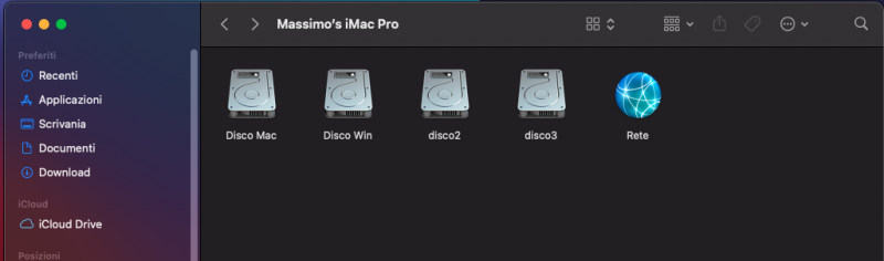

max70 Posted January 17, 2021 Author Share Posted January 17, 2021 Ottimo, ora li vede giusti, grazie davvero. Allego comunque ioreg, anche se ormai non penso ti serva più. Cos'era il problema? Massimo’s iMac Pro.zip 1 Link to comment Share on other sites More sharing options...
Supervisor fabiosun Posted January 17, 2021 Supervisor Share Posted January 17, 2021 la voce built-in 🙂 che mi ero dimenticato..io ti mettevo la "fuffa come dice @Gengik84 , alla fine sei riuscito 🙂 prova a capire ora se disabilitando externalicons dal config riesci a mettere anche l'altro disco interno se e solo se nel caso diventasse arancione dopo la rimozione di quel quirk 🙂 1 Link to comment Share on other sites More sharing options...
