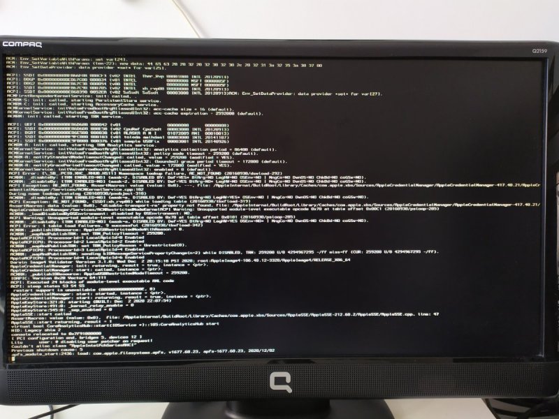

buongiorno ragazzi e buon anno a tutti,
ho inserito come  smbios 17,1 e il boot parte, però si blocca la schermata di installazione, dandomi il seguente errore:
virtual bool coreanalyticshub.......105:coreanalyticshub start
da cosa può dipendere ?

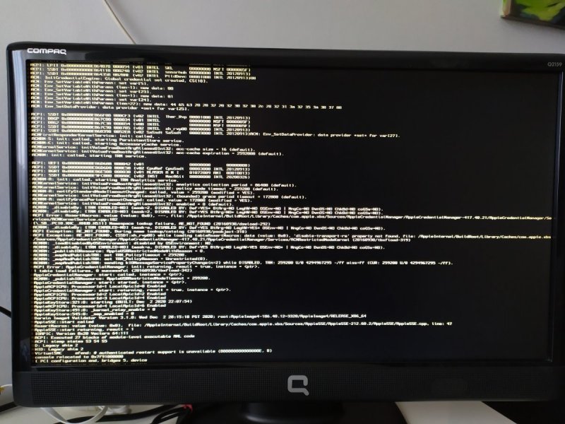

ok grazie, rifaccio i settings con il ssdt basic e vi faccio sapere come va
modifica messaggio: ho riprovato con il file consigliato, ma mi da errore proprio in quello. Ovviamente ho modificato il file .plist  mediante opencore prima di caricare la cartella efi nella partizione
