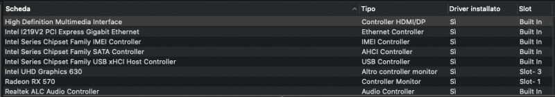

5 minutes ago, Gengik84 said:
bene, allora metti/sostituisci ora con questo https://www.macos86.it/applications/core/interface/file/attachment.php?id=5211
fai poi ioreg giusto per conferma che tutto sia ok
Con questo ssdt, in PCI c'è in più la scheda Ethernet.
E' normale che la Intel UHD venga vista come una GPU PCI, collegata allo slot 3 (anche con l'altro ssdt)?
1378592282_Schermata2021-01-05alle17_32_16.thumb.png.7a372935649ca1e4e8f3c990ed947897.png
iMac.zip
si si è normale...
Adesso sei ok
