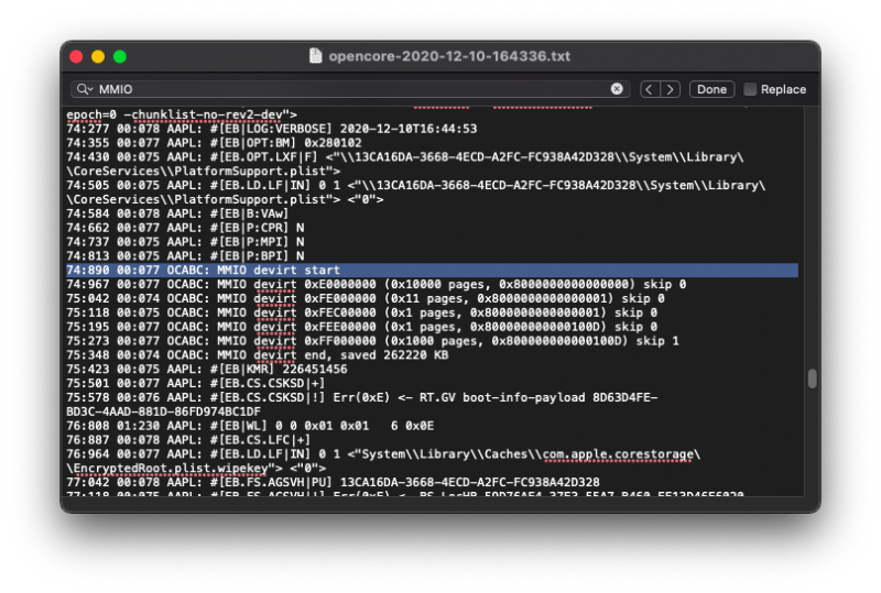

Cercherò di essere breve: ho un Dell Inspiron 5370, e senza DevirtualiseMmio + MmioWhitelist, non posso avviare macOS con i quirk per il MAT Support su 1 (RebuildAppleMemoryMap e SyncRuntimePermissions). Il boot si freeza nella fase di "pre-verbose" [EB|#LOG:EXITBS:START].
Sono riuscito a ricavare le regioni Mmio e ho whitelistato l'unica regione a dare problemi.  A tal proposito mi son chiesto "cosa succede se abilito i quirk per il mat support su 1?" e il PC si è avviato tranquillamente.

Perdonami hai ragione: ho allegato il log che testimoniava il MAT Support su 1, ma non quello con DEVMMIO su 1.
In poche parole quello che ho fatto è stato:
- mettere gli eseguibili di OpenCore 0.6.3 DBG
- abilitare DevirtualiseMMIO
- Impostare Target su 67
Una volta effettuato il primo boot (che chiaramente non è andato mai a buon fine), ho provveduto a whitelistare le regioni MMIO. Più nello specifico:
essendo che DevirtualiseMmio rilevava 5 regioni, ho provveduto a disabilitare una regione per volta fino a superare la fase di pre-verbose con la 5 regione.
Banalmente quello che ho applicato è descritto nella guida di dortania, come ho scritto anche sull'issue di acidanthera.
Se mi dai qualche minuto ti allego il log con target 67 e DevirtualiseMmio attivo ^^
Update
Ecco a te il log di OpenCore DBG: opencore-2020-12-10-164336.txt.zip
Banalmente ho scritto tutte le regioni nella Mmiowhitelist e a turno le ho disabilitate. Solo facendo questa prova sono riuscito a dedurre che l'unica regione che non andava blacklistata è l'ultima (0xFF000000) :")

07:348 00:077 OCABC: ALRBL 0 RTDFRG 1 DEVMMIO 1 NOSU 0 NOVRWR 0 NOSB 0 NOHBMAP 0 SMSLIDE 1 WRUNPROT 0
con DEVMMIO su 0 per intenderci il pc parte?
Dunque, possiamo riassumere la questione molto brevemente partendo da queste considerazioni:
- Dal log di OpenCore ho il MAT Support su 1 (il che significa che posso disabilitare EnableWriteUnprotector e abilitare SyncRuntimePermissions+RebuildAppleMemoryMap)
- se modifico i quirk di cui sopra, il pc si blocca sulla stringa [EB|#LOG:EXITBS:START].
Per risolvere ciò devo abilitare DevirtualiseMmio e contemporaneamente whitelistare una regione MMIO (0xFF000000)

Okay, ho capito cosa intendi. In tal caso, disabilitando EnableWriteUnprotector e abilitando RebuildAppleMemoryMap+SyncRuntimePermissions la macchina non parte.
Per poter bootare con RebuildAppleMemoryMap+SyncRuntimePermissions devo abilitare DevirtualiseMmio e abilitare la whitelist della regione 0xFF000000
