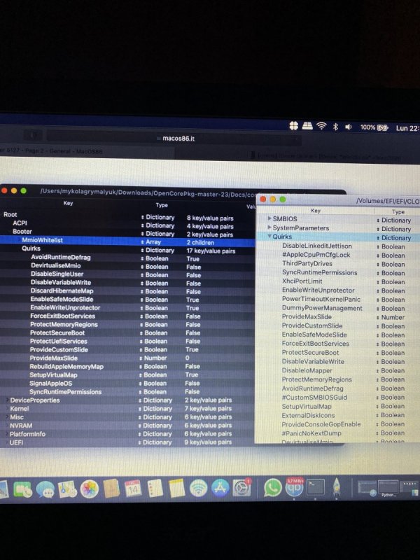

Quello a sinistra è un config di Opencore e serve solo per i valori da impostare. Nella guida c’è un config di Clover con tutte le voci della sezione quirks. Una volta che il config.plist ha tutte le voci corrette nella sezione quirks, usa i die screenshot per impostare i valori corretti per il tuo pc.

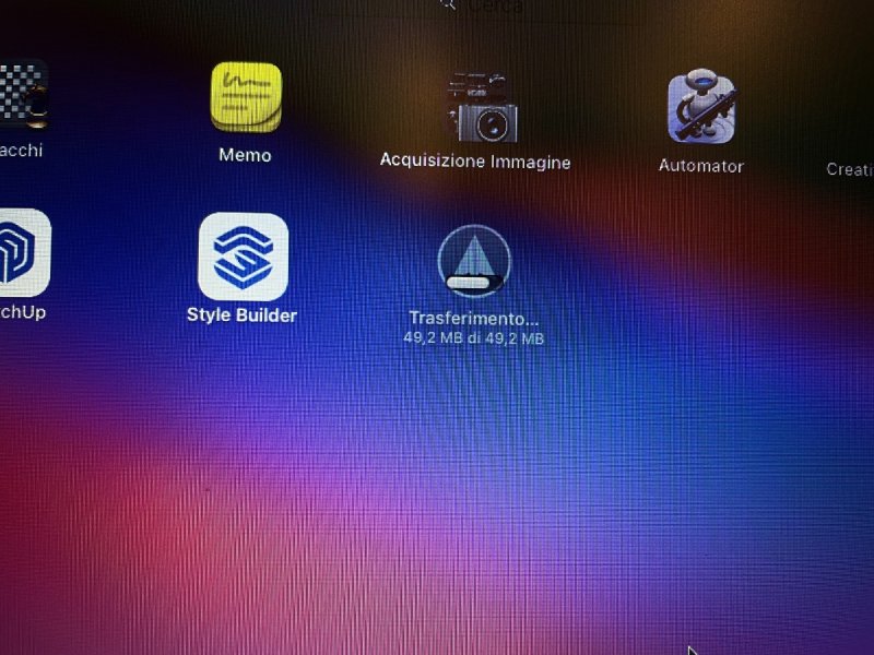

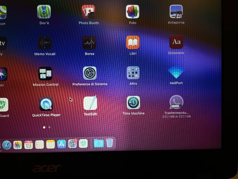

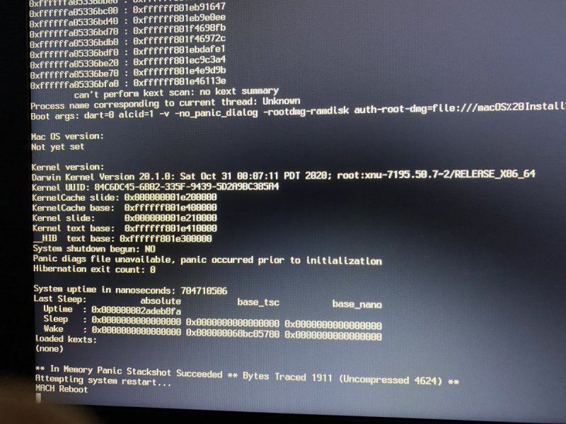

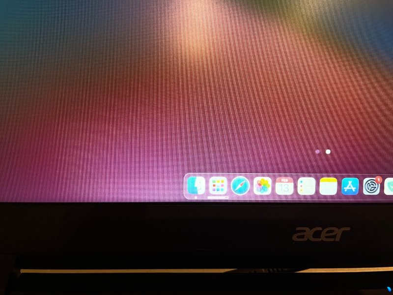

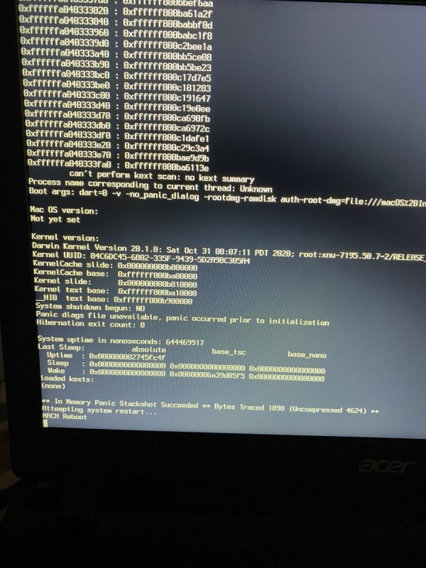

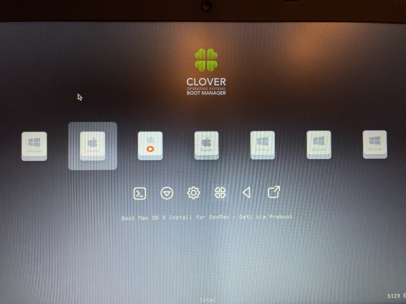

buonasera ragazzi da quando ho installato Big Sur mi crea problemi cerco di installare programmi dall'apple store ma mi rimangono piantati adesso vi allego le foto se qualcuno mi può aiutare, ho provato a renistallare Big Sur ma i problemi continuano e poi quando avvio mi rimane installazione preboot

anche l'altra volta ho preinstallato sopra poi al primo riavvio l'ho fatto partire da preboot, poi al secondo riavvio l'ho fatto partire senza passare da preebot

si ho fatto cosi, pero io l'istallazione non l'ho fatta direttamente con penna Big Sur ma prima con Catalina e poi tramite aggiornamento, xche ho provato a fare la penna con Big Sur ma dopo l'installazione al primo avvio con il cover che finalmente mi funziona con Big Sur mi continuano a girare le scritte ma non si avvia mai

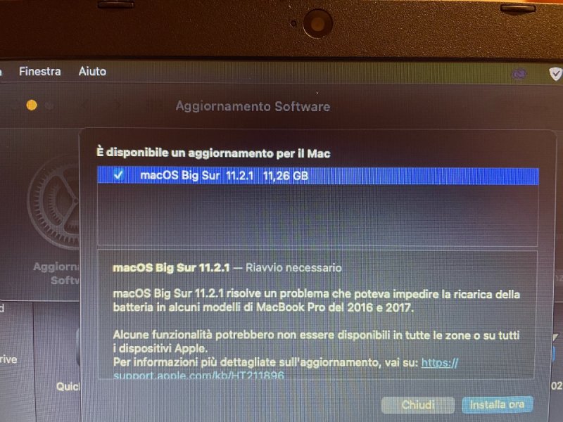

Sicuramente ho creato qualche casino io, xche quando provo a fare l'aggiornamento a big sue 11.2.1 mi da questo sul Mac originale mi da 2,43 giga e sull'hackintosh questo, scusami e se provo scaricarlo non me lo fa scaricare dicendomi che c'è un problema di internet ma internet funziona senza problemi

Quello che intendevo prima era creare un installer con BigSur su una usb, poi usarla per installare sopra all'attuale sistema senza formattare
in questo modo si risolve quel problema
Se invece aggiorni da Catalina il problema ti rimane
Sarebbe da vedere questo discorso nello specifico
