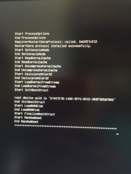

rieccomi,
ho aggiornato i soliti kext per prepararmi al nuovo aggiornamento HS, ma quando ho installato il nuovo clover, all'avvio ho un bel loop continuo con la scherlmata che allego.

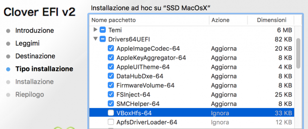

allego anche i flag di clover, ho deselezionato solo box in quanto ho HFS+. grazie per l'aiuto
avviando con la chiavetta e clover precedente tutto ok
