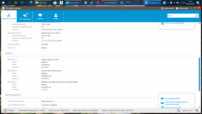

grazie per l info ma c'è gia in opecore ma non mi da audio mentre il microfono va. vi allego immagine dei dispositivi audio.image.thumb.png.86e3021a0456f6dcf852e09168d1609c.png
1 ora fa, foskvs ha scritto:
Guarda da Gestione Dispositivi su Windows gli ID hardware del tuo codec.
HDAUDIO\FUNC_01&VEN_10EC&DEV_0295&SUBSYS_103C8478&REV_1000
Questi sono quelli che ho trovato

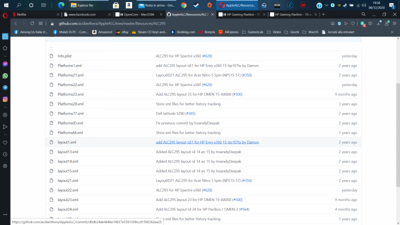

ALC295, quindi questi: layout 1, 3, 13, 14, 15, 21, 28, 77
Provane uno per volta.
Scusa ma non riesco a scaricarlo, come lo scarico dal sito che hai indicato? ho trovato alc295 ma se clicco mi da questo:
Alla fine ci sono riuscito, si sente un po basso ma penso vada bene, per il mio pc va bene il layout 13.

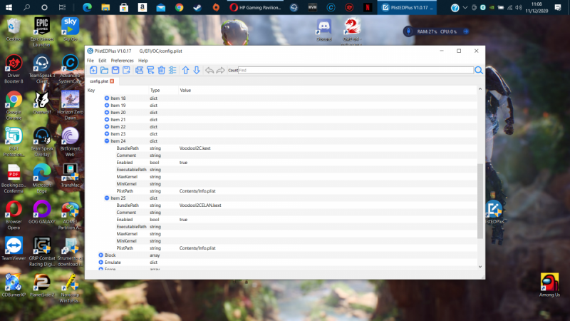

Capito, per mettere voodool2c come compilo il config di open core?
  • Supervisor.
Ora sono da cellulare, quindi provo ad essere il più possibile preciso anche se sarà difficile. In caso non fossi abbastanza chiaro, stasera scrivo meglio.
In Kernel/Add devi aggiungere un nuovo elemento (come gli altri che hai già).
Le varie voci vanno configurate come da guida:
https://macos86.gitbook.io/guida-opencore/varie/varie/kexts
Quelle più importanti sono Enabled (che deve essere impostato su True), BundlePath, ExecutablePath e PlistPath.
Prova a scaricare la versione release di VoodooI2C dal link sopra. Se non dovesse funzionare, forse servono delle patch al DSDT.

Grazie per le info, in ogni caso ho scaricato la relase di voodool2c e ce la versione elan, conviene mettere e definire quella oppure solo il voodool2c?
  • Supervisor.
Per VoodooI2C.kext:
BundlePath: VoodooI2C.kext
ExecutablePath: Contents/MacOS/VoodooI2C
PlistPath: Contents/Info.plist
In modo simile per VoodooI2CELAN.kext
VoodooI2C contiene anche dei kext nella cartella PlugIns:
Per VoodooInput.kext:
BundlePath: VoodooI2C.kext/Contents/PlugIns/VoodooInput.kext
ExecutablePath: Contents/MacOS/VoodooInput
In modo simile per VoodooI2CServices.kext e VoodooGPIO.kext
