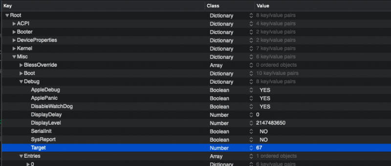

Scusami per la confusione ho avuto una giornata da telefilm comunque disabilitando internal grafich che era dettata a 64 mb e lasciando la preallocata in 256mb va tutto bene vorrei capire queste stringhe di open core nella partizione che monta la efi di Mac osx a cosa si riferiscono???
intendi le righe di testo che vedi diciamo quando appare il logo del bios ossia prima di vedere la gui?
oppure opencore-2020-12-02-131909.txt che hai allegato?
se ti riferisci a questo, è solo il boot-log che puoi disabilitare inserendo in Misc/Debug/Target --> 3
ok come ti ho spiegato poco sopra, questo è il boot-log che viene creato se una funzione sul config è configurata in un determinato modo
per non avere più tale txt nella EFI devi modificare sul config quella voce, cambiando l'attuale 67 col numero 3

  On 12/2/2020 at 8:42 PM, stefanodm88 said:
per raccogliere le eventuali molliche di pane.....
Expand
sinceramente io uso la "granata" oppure un aspirapolvere 😂 😄
A parte le battute, quel target con relativi valori abilita più o meno alcune funzioni che di fatto sarebbero di debug e quindi servirebbe l'uso di OpenCore in questa versione invece che release.
Target 67 equivale a un debug con scrittura, quindi salvataggio su file.
Se vuoi approfondire meglio ti consiglio di leggere il manuale che trovi qui: https://github.com/acidanthera/OpenCorePkg/blob/master/Docs/Configuration.pdf
