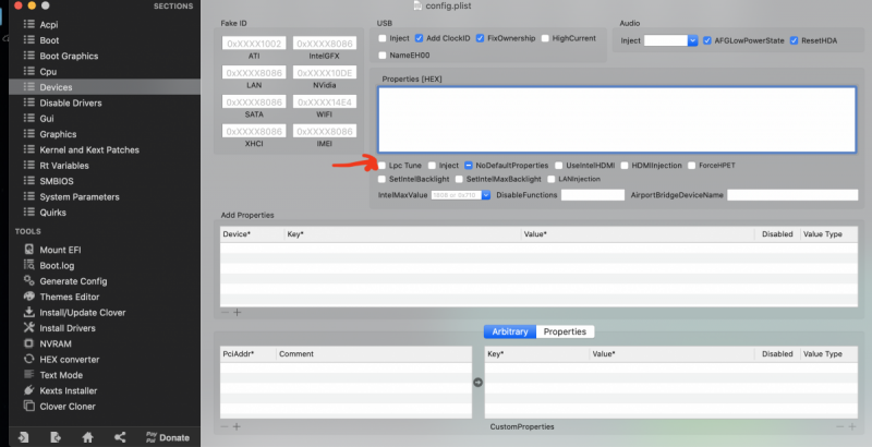

3. Andando in Devices, l'unica cosa che prima era checkata e ora no è questa in foto, a che serve? serve abilitarla?
1405674977_Screenshot2020-12-01at08_17_57.thumb.png.d7f8760d1937ccdf13169bd25ac42f59.png

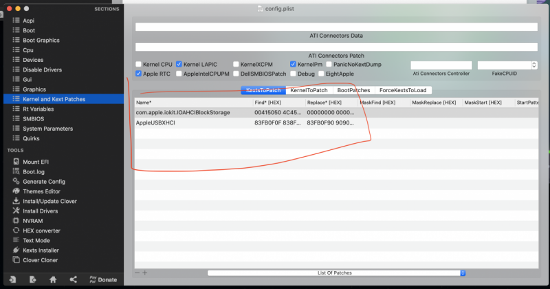

4. Andando su Kernel & Kext Patches prima avevo due record. Sai dirmi a cosa servivano e se sai se possono servire ancora?
1325874066_Screenshot2020-12-01at08_17_33.thumb.png.bbb42441de3a2e824d410df04d1290e6.png

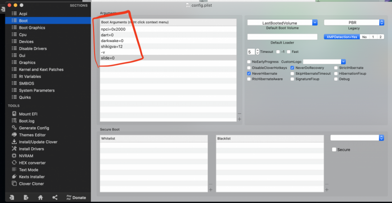

5. In Boot avevo degli argomenti, anche qui vorrei capire a cosa servivano e se possono servire ancora:
361880920_Screenshot2020-12-01at08_20_00.thumb.png.6a3a408328d579e696d0e04c120acd50.png

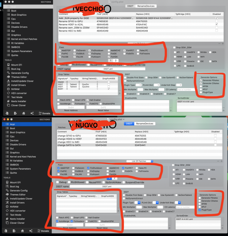

6. in ACPI noto delle differenze in 3 sezioni: Fixes, Drop Tables e Generate Options. Sai quali sarebbero importanti da replicare?
1062901840_Screenshot2020-12-01at08_22_05.thumb.png.196cc1b4bd0722383035502ca47abaf5.png

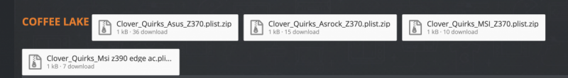

7. Ho una Gigabyte AORUS Z370 Gaming WIFI rev.1, sai se ci sono Quirks ottimizzati per Gygabyte Z370?
usa serie 370

Due domande @Gengik84,
1. quando mi dici "usa serie 370" riguardo ai Quirks, sai dirmi dove li trovo? nel post di rifermento vedo solo "z370 brandizzate".
