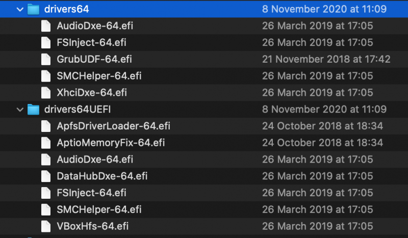

Domanda, ma la directory Driver64UEFI si può cancellare? è un refuso di una vecchia versione?
puoi anche usare quel vbox che hai li
comunque eccolo
Grazie!! Riguardo gli EFI dentro drivers64EFI, ad occhio nell'attuale drivers/UEFI mancherebbe solo: AptioMemoryFix è importante? che fa?

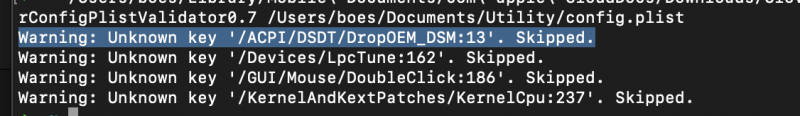

Ultima domanda, ho modificato la PLIST e ho dei warning ma relativi a configurazioni che c'erano già, sai come mai??

Inseriti gli EFI dentro drivers/EFI.
Aggiornato il file config.plist inserendo questi quicks:
Clover_Quirks_Asus_Z370.plist.zip

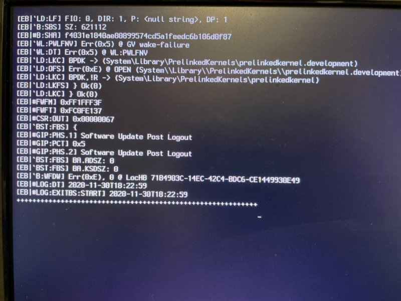

Rilevo questo errore sia che avvio il boot macOs (Catalina):
147483687_IMAGE2020-11-30192853.jpg.c8e55ea5c6cb3b5d33ec899de33d6f79.thumb.jpg.ca3bc6ac1772d7df3b27c7207dbfdf0f.jpg

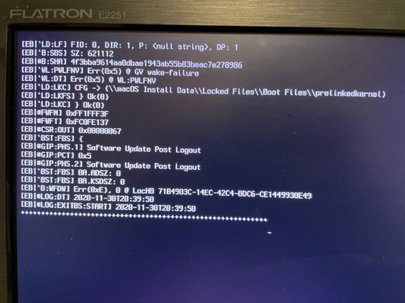

Invece se avvio il boot macOs install (stavo installando bigSur):
