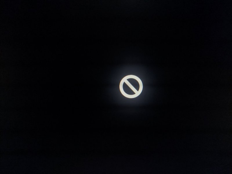

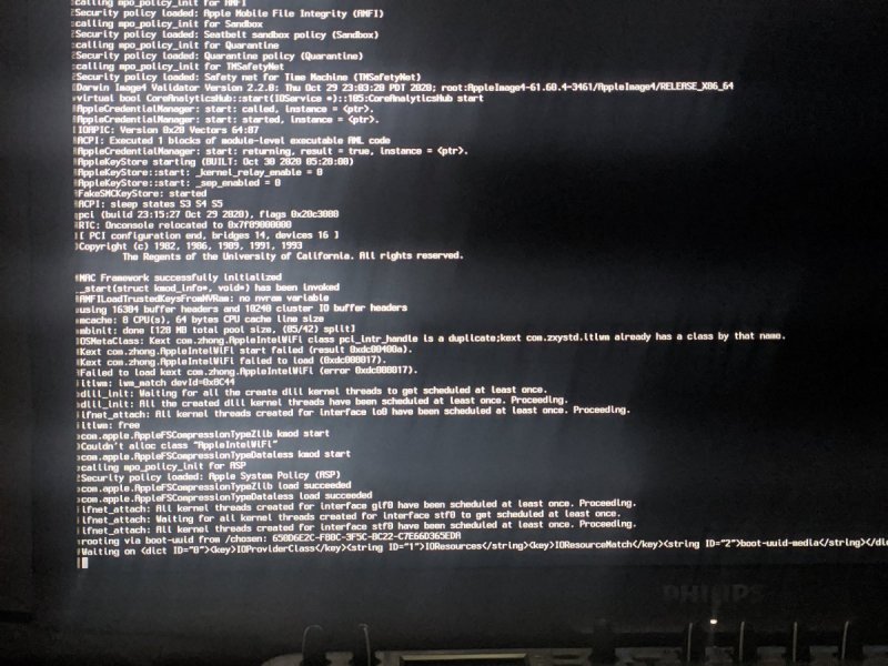

Ciao @Gengik84 , sto provando ad installare Catalina su questo hack ma sto avendo molte difficoltà , la macchina dovrebbe essere completamente compatibile dato che monta una scheda video Nvidia GTX 760 ... Ho cambiato anche smbios ad iMac 14,2 come suggerivi giustamente ma niente non c'è verso di arrivare all'installer
Allego un paio di foto del verbose mode
