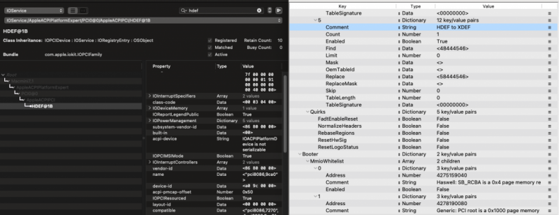

si esatto
ovviamente nella parte acpi del config
Find Replace
Ho provato, ma continua a non andare VoodooHDA. Come posso vedere se la patch va a buon fine? su IoRegExplorer dovrei vederlo patchato?
count 0
Hai perfettamente ragione, scusami. Adesso il raname funziona, però ancora niente audio da VoodooHDA. C'è qualche altra prova che posso fare?
Intanto, grazie mille per l'aiuto 🙂
mmm no se non provare altre versioni di voodooHDA, strano che questo non ti funzioni
controlla da terminale se AppleHDA è caricato
AppleHDA non riuscita abilitato. Da un grep di kextstat con "AppleHDA" non ottengo risultati.
ok giusto così
allora prova altre versioni di voodo
Ok anche se ho scaricato l'ultimissima versione (disponibile sono su insanely), però tentar non nuoce.
Ma devo installare anche il VoodooHDA Pref Panel? Può servire dici?

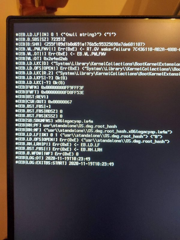

Salve a tutti.. sono possessore di un chuwi core box con a bordo al momento Catalina, ho provato a installare big sur ma mi restituisce un errore durante il boot di installazione sapreste dirmi qual è la soluzione?
Se non posti l'errore è impossible stabilire cosa è andato storto. Probabilmente un kernel panic dovuto a qualche kext. Assicurati aver aggiornato tutti i tuoi kext e opencore all'ultima versione stabile disponibile.
