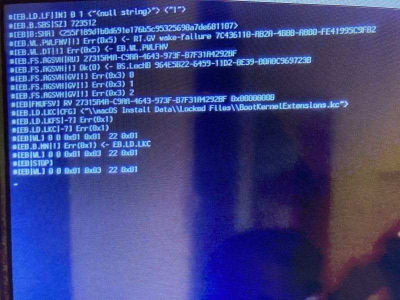

ivano Posted November 20, 2020 Share Posted November 20, 2020 ciao e buongiorno a tuti ho letto un po di post e sono veramente incapace in materia io sono fermo a clover 5119 ho fatto la pendrive da quando sono partito con mojave e poi aggiornato a Catalina da aggiornamento diretto sempre con la stessa pendrive. e un po che sto sbattendo con tutte le guide possibili e inimmaginabili ad installare big sur. vi prego ragazzi aiutatemi ma con pazienza perche vi ripeto non ho dimistichezza con file acpi ecc.ecc Link to comment Share on other sites More sharing options...
Support Team iCanaro Posted November 20, 2020 Support Team Share Posted November 20, 2020 6 minuti fa, ivano ha scritto: vi prego ragazzi aiutatemi ma con pazienza perche vi ripeto non ho dimistichezza con file acpi ecc.ecc non è questione di ACPI ma di integrare sezione quirks e le nuove opzioni richieste; clicca e leggi su Clover quirks, news e BLC che ho in firma, poi magari apri tuo thread e posta EFI che sei riuscito ad aggiornare Link to comment Share on other sites More sharing options...
ivano Posted November 20, 2020 Author Share Posted November 20, 2020 3 minutes ago, iCanaro said: non è questione di ACPI ma di integrare sezione quirks e le nuove opzioni richieste; clicca e leggi su Clover quirks, news e BLC che ho in firma, poi magari apri tuo thread e posta EFI che sei riuscito ad aggiornare ciao iCanaro grz per avermi risposto ma come ho letto bisogna aggiornare o creare la chiavetta usb a clover 5126 io al momento il boot lo faccio direttamente da hard disk inquanto la cartella efi l avevo copiata li per non boottare fa usb domanda devo rifare tutta la chiavetta? se e si io per fare questa usb al tempo seguii una guida su un forum ton....86.... non lo scrivo perche non so se e permesso ne ho fatta una con un tool preso da sito francese che mi parte ma poi al preboot si blocca e non fa piu niente Link to comment Share on other sites More sharing options...

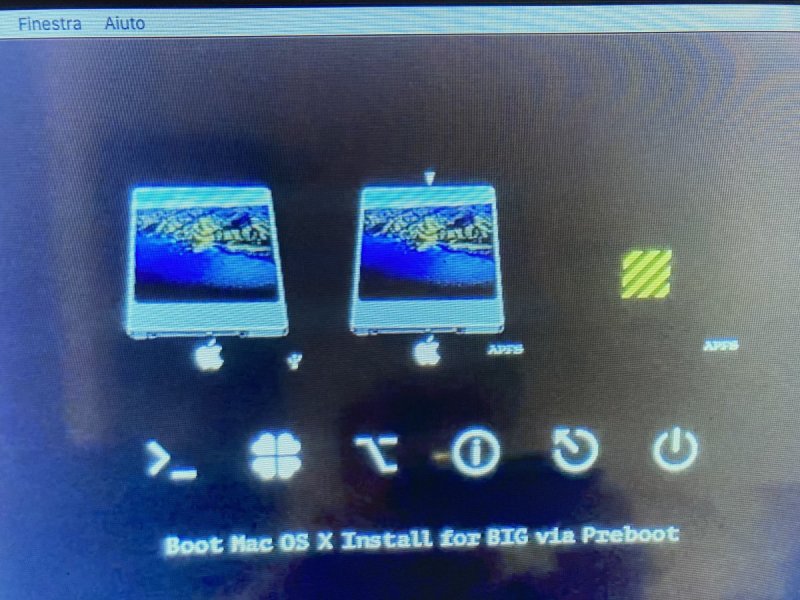

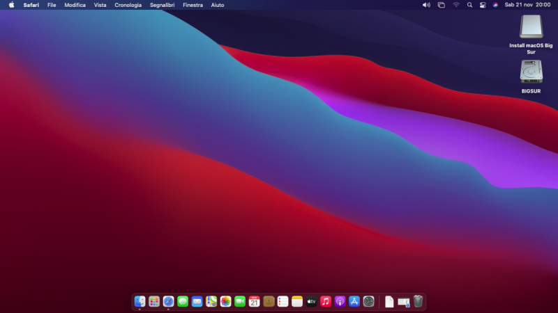

ivano Posted November 20, 2020 Author Share Posted November 20, 2020 1 minute ago, Gengik84 said: @ivano come procede? posta la efi e aggiungi il tuo hardware in firma come ha detto @iCanaro serve per aiutarti in modo più mirato sto preparando usb con clover 5126 con la guida presa qui nel forum poi proverò installazione e posto risultati come mi avete consigliato sicuramente per lavoro mi rimetto a guardarci lunedi comunque vi aggiorno 1 Link to comment Share on other sites More sharing options...
ivano Posted November 20, 2020 Author Share Posted November 20, 2020 (edited) 4 hours ago, ivano said: sto preparando usb con clover 5126 con la guida presa qui nel forum poi proverò installazione e posto risultati come mi avete consigliato sicuramente per lavoro mi rimetto a guardarci lunedi comunque vi aggiorno @Gengik84 @iCanaro allora ho creato chiavetta usb e per mia meraviglia funziona credevo neanche partisse comunque vi allego video non mi da errori fino al caricamento dei kext lilu so che ce ancora molto da fare ma per un principiante come me ce lasto mettendo tutta abbiate pazienza ragazzi. fatemi capire cosa ho sbagliato allego anche la mia EFI e non mi vergogno di dirvi che non so cosa voglia dire metti in firma il tuo hardware io ho un i3 8gb di ram scheda grafica integrata intel 4000 HD allego anche stampa fatta con cpu z che forse e piu chiara video https://mega.nz/file/L89UQaBK#N8qvrbcBSEJ4CfqNt3msgwT0p2lG9FOl8NtQeoCkKyY EFI.zip Edited November 20, 2020 by ivano Link to comment Share on other sites More sharing options...
Support Team iCanaro Posted November 21, 2020 Support Team Share Posted November 21, 2020 2 ore fa, ivano ha scritto: non mi vergogno di dirvi che non so cosa voglia dire metti in firma il tuo hardware posso capire che ancora non sei pratico delle varie opzioni del forum e delle cose che puoi configurare nel tuo account; ma una descrizione qui in questo thread dell'hardware che hai mobo con link modello sul sito del produttore, scheda video, la CPU vedo che è ivy bridge quello credo che ce la puoi fare... o no? 🤔 Link to comment Share on other sites More sharing options...
Support Team iCanaro Posted November 21, 2020 Support Team Share Posted November 21, 2020 Vista tua EFI, dai kexts togli FakeSMC che non va bene e fa le stesse cose di VirtualSMC, per cui sarebbe solo ridondante. in EFI CLOVER ACPI patched hai messo un sacco di roba che non serve, leva tutto e inserisci solo questi 2 ssdt SSDT-EC-DESKTOP.aml.zipSSDT-IMEI.aml.zip in drivers UEFI togli AptioMemoryFix.efi nel config ACPI patches DSDT disabilitale/rimuovile tutte ACPI fixes tab 1 e 2 togli il flag da tutte le voci SMBIOS non mi ricordo se va bene o meno macmini7,1, di sicuro va bene iMac14,4 iMac15,1 iMacPro1,1 quando fatto riprova e vediamo eventuali progressi 🙂 Link to comment Share on other sites More sharing options...

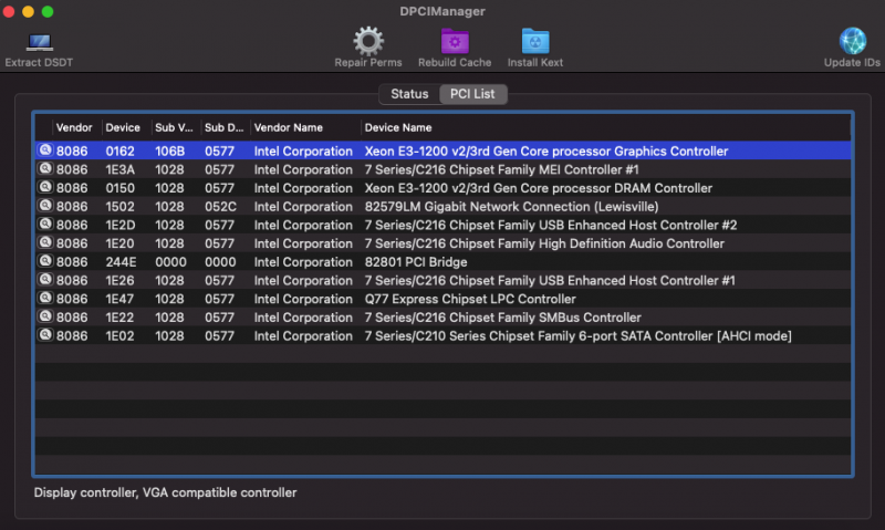

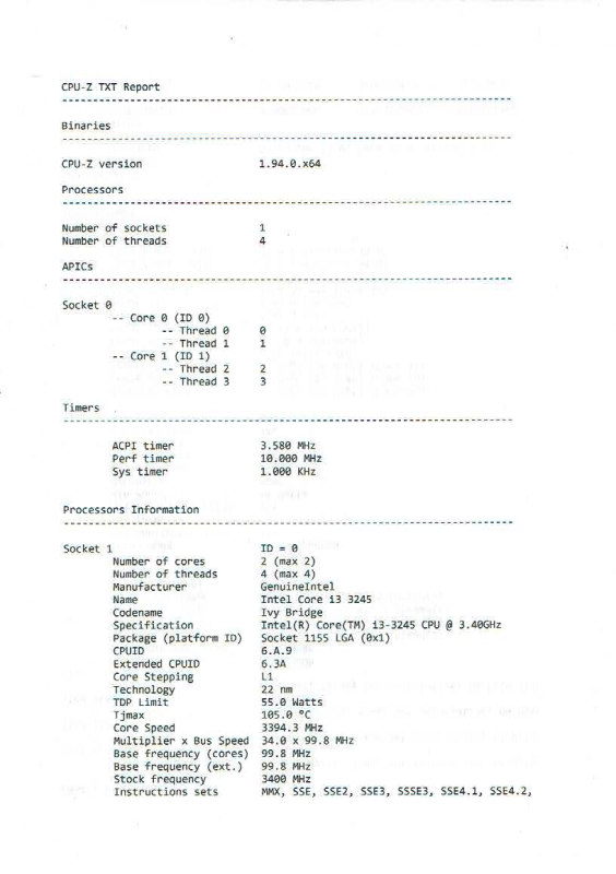

ivano Posted December 7, 2020 Author Share Posted December 7, 2020 6 hours ago, iCanaro said: @ivano posta la EFI che usi ora (senza cartella Apple) ciao scusa hai ragione i ho installato su un optiplex 7010 della dell processore i3 3245 , e comunque ora mi sono accorto di una cosa io non ho una cartella apple all interno della efi quando la monto e la apro non ce apple vedi allegato EFI.zip Link to comment Share on other sites More sharing options...
Support Team iCanaro Posted December 7, 2020 Support Team Share Posted December 7, 2020 @ivano cugino di silvano, il mago di milano 🤣 ti ho messo io in firma l'hardware, ora allegami un ioreg e prima di dire: che cosa è? clicca e leggi FAQ che ho in firma appena lo posti, riesco vedere come sei messo con le USB e ti posto EFI correttiva... NB: in caso ancora non l'avessi, prepara una pendrive per avviare l'hack in caso di kernel panic o blocchi durante la messa a punto Link to comment Share on other sites More sharing options...
Support Team iCanaro Posted December 7, 2020 Support Team Share Posted December 7, 2020 PS: esegui anche il dump del codec audio.... sempre in FAQ. vaI! Link to comment Share on other sites More sharing options...
ivano Posted December 7, 2020 Author Share Posted December 7, 2020 (edited) hai ragione su tutto quello che mi dirai dopo aver letto 😨ma io amico mio di questo ioreg non ci ho capito un cavolo nonostante ho letto le faq e visto tutti quelli che allegano ioreg non ci ho capito nulla l audio funziona le usb 3.0 funzionano. ti giuro sono in ginocchio e mani giunte perdonami e dimmene di tutti i colori me le merito ma non so davvero come fare dump audio ho capito provo subito Edited December 7, 2020 by ivano Link to comment Share on other sites More sharing options...
ivano Posted December 7, 2020 Author Share Posted December 7, 2020 47 minutes ago, iCanaro said: @ivano cugino di silvano, il mago di milano 🤣 ti ho messo io in firma l'hardware, ora allegami un ioreg e prima di dire: che cosa è? clicca e leggi FAQ che ho in firma appena lo posti, riesco vedere come sei messo con le USB e ti posto EFI correttiva... NB: in caso ancora non l'avessi, prepara una pendrive per avviare l'hack in caso di kernel panic o blocchi durante la messa a punto questo e per il dump audio per ioreg non hoh capito come fare misc.zip Link to comment Share on other sites More sharing options...
Support Team iCanaro Posted December 7, 2020 Support Team Share Posted December 7, 2020 3 minuti fa, ivano ha scritto: per ioreg non hoh capito come fare L'occorrente per allegare il tutto (Hack_Info - IORegistryexplorer - DPCIManager) lo trovate scaricabile da >> Supporto All-In-One << poi decomprimi ioregistryexplorer e mettilo in applicazioni, eseguilo poi file save as, salvi comprimi alleghi qui Link to comment Share on other sites More sharing options...
ivano Posted December 7, 2020 Author Share Posted December 7, 2020 3 minutes ago, iCanaro said: L'occorrente per allegare il tutto (Hack_Info - IORegistryexplorer - DPCIManager) lo trovate scaricabile da >> Supporto All-In-One << poi decomprimi ioregistryexplorer e mettilo in applicazioni, eseguilo poi file save as, salvi comprimi alleghi qui fatto iMac.zip Link to comment Share on other sites More sharing options...

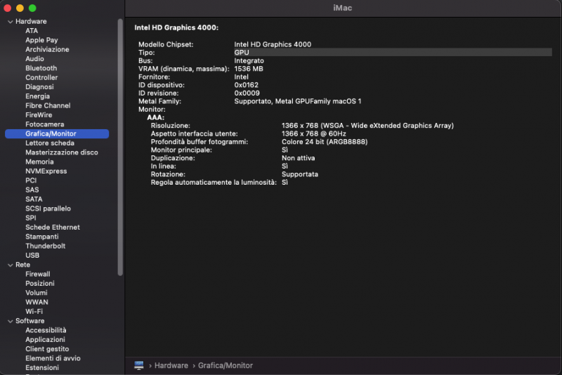

Support Team iCanaro Posted December 7, 2020 Support Team Share Posted December 7, 2020 ok @ivano se hai preparato una pendrive di emergenza, prova avviare tuo hack con questa EFI che ti posto ora, o la metti su ulteriore pendrive o la piazzi su disco al posto di quella che usi ora se arrivi a desktop, posta un nuovo ioreg poi anche hack_info e screenshots di DPCIManmager, status e pci list EFI.zip Link to comment Share on other sites More sharing options...
ivano Posted December 7, 2020 Author Share Posted December 7, 2020 1 hour ago, iCanaro said: ok @ivano se hai preparato una pendrive di emergenza, prova avviare tuo hack con questa EFI che ti posto ora, o la metti su ulteriore pendrive o la piazzi su disco al posto di quella che usi ora se arrivi a desktop, posta un nuovo ioreg poi anche hack_info e screenshots di DPCIManmager, status e pci list EFI.zip 4.61 MB · 1 download riavviato senza nessun problema ti posto i risultati HackInfo_Report.zip MacBook Pro.zip Link to comment Share on other sites More sharing options...
Support Team iCanaro Posted December 7, 2020 Support Team Share Posted December 7, 2020 faccio fatica quasi a crederci... pare vada tutto al primo colpo, anche se ho fatto casino con SMBIOS... ma LOL sostituisci config poi posta di nuovo ioreg.... config.plist 2.zip Link to comment Share on other sites More sharing options...
