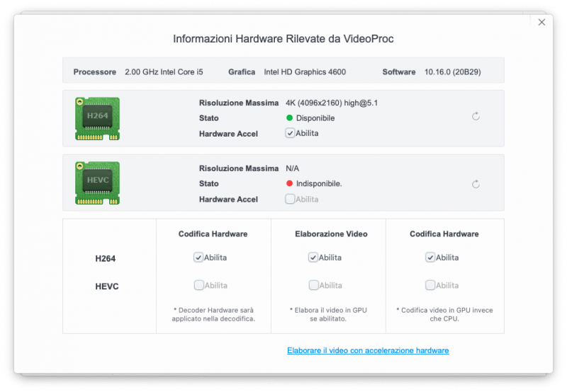

niente, ho scoperto che non va accelerazione hardware.
ti allego il risultato di VideoProc:
Quote
1249516365_Schermata2020-11-20alle21_04_18.thumb.png.8f4c9dc49ad58d5c81c9561677ac5d5d.png
ed il config, nella parte relativa alla scheda video. ti ricordo che ho usato SMBIOS iMac15,1:

dove sbaglio?
grazie!

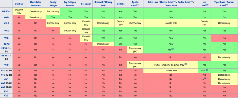

2 ore fa, seth ha scritto:
vorrei sbagliarmi, ma da un topic recente di @iCanaro mi sembra di capire che posso farmi il segno della croce: hevc su haswell non sembra sia possibile attivarlo.
Pensavo oramai fosse cosa nota, la codifica hardware H264 e HEVC dipende dal tipo di CPU, con Haswell si ha il supporto solo su H264
https://en.wikipedia.org/wiki/Intel_Quick_Sync_Video
