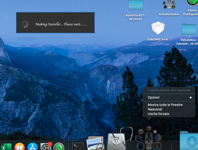

maxtur46 Posted November 17, 2020 Author Share Posted November 17, 2020 @Gengik84 ma una domanda , installermaker è compatibile con Big Sur perche sta girando da più di un ora e non ha finito?? usb da 16 gb Link to comment Share on other sites More sharing options...
Administrators Gengik84 Posted November 18, 2020 Administrators Share Posted November 18, 2020 Ciao, si è compatibile con l'installer di bigsur Link to comment Share on other sites More sharing options...

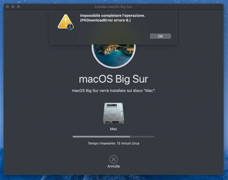

maxtur46 Posted November 19, 2020 Author Share Posted November 19, 2020 ho provato a installare dal app che ora ho in applicazioni ma mi da questo messaggio Link to comment Share on other sites More sharing options...
Support Team iCanaro Posted November 20, 2020 Support Team Share Posted November 20, 2020 https://apple.stackexchange.com/questions/372785/pkdownloaderror-error-8-upon-catalina-update Link to comment Share on other sites More sharing options...

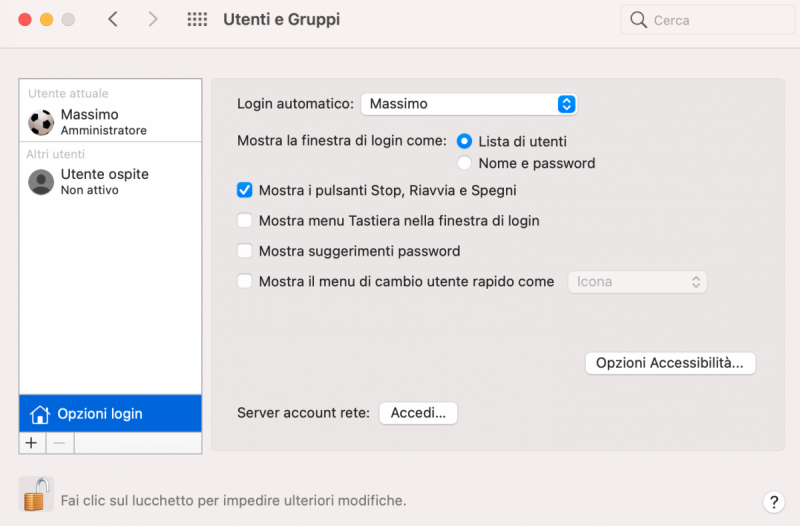

maxtur46 Posted November 20, 2020 Author Share Posted November 20, 2020 @iCanaro ci siamo ho staccato il secondo monitor sulla porta hdmi e funziona. una volta avviato ricollego il monitor alla hdmi è funzionano tutti e due il problema e che al riavvio successivo non funziona se non rifacendo la procedura. secondo te si puo sistemare? ps inoltre ho notato che il sistema all avvio mi chiede la password cosa che avevo disabilitato mettendo accesso automatico in Catalina ma qui su Big Sur non trovo l opzione da spuntare. possibile ?? e gia su automatico Link to comment Share on other sites More sharing options...
Support Team iCanaro Posted November 20, 2020 Support Team Share Posted November 20, 2020 3 minuti fa, maxtur46 ha scritto: ci siamo ho staccato il secondo monitor sulla porta hdmi e funziona. una volta avviato ricollego il monitor alla hdmi è funzionano tutti e due il problema e che al riavvio successivo non funziona se non rifacendo la procedura. secondo te si puo sistemare? prova altre versioni di WEG, magari usa quella che è ora in download LILU e plugins 4 minuti fa, maxtur46 ha scritto: ps inoltre ho notato che il sistema all avvio mi chiede la password cosa che avevo disabilitato mettendo accesso automatico in Catalina ma qui su Big Sur non trovo l opzione da spuntare. possibile ?? si deve assestare, se farai qualche riavvio in cui arrivi a desktop senza intoppi, riavrai autologin altrimenti disabilitalo, riavvia e abilitalo nuovamente Link to comment Share on other sites More sharing options...
