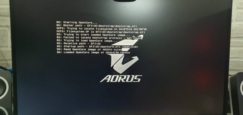

ok ho provato in questo caso stessa schermata di prima solo che non freeza ma si riavvia .
ma il menu lo vedi?
sostituisci completamente
Edited by fabiosun
rimossa EFI con seriali
usa EFI precedente con questo config
se non va .aspettiamo un sommo 🙂
in questo ultimo ho attivato il dummy..che a voi AMD piu' piccolini serve..e rebuild map (quirk) che secondo me non serve nemmeno a voi..pero' vediamo se riusciamo a muoverci
Edited by fabiosun
aggiunte spiegazioni rimossa EFI con seriali
ora abbiamo riportato la tua situazione con l'ultimo opencore e driver e kext disponibili
non ho messo tutti i boot args che avevi e ci sono dei cambiamenti delle funzionalità di opencore
con questa EFI dovresti poter aggiornare a Big Sur senza problemi

Ti ringrazio diciamo che io vorrei imparare ma il tempo esiguo mi frega...

@fabiosun sono riuscito ad aggiornare a big sur il sistema si avvia normalmente solo che escono di nuovo quelle righe come nelle foto che ti ho allegato in precedenza.
Ti allego la mia attuale efi, grazie grazie grazie!

e' strano se ti era andato senza scritte e ora non va..
prova questo config
ma importante che sia sempre l'ultima EFI
non le prime che abbiamo prodotto in quanto avevano opencore debug
se non va ci pensiamo domani 🙂
