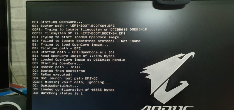

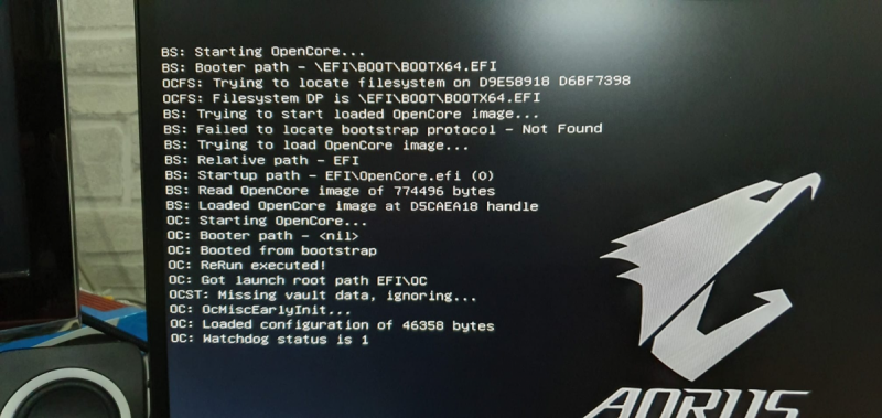

questa schermata e' normale, e' la versione debug
la schermata grigia non so che sia
ho usato i tuoi boot arg
asp che rientro in osx e mettiamo un verbose
o se sei capace aggiungi -v ai tuoi boot args
prova questo config
riportate le icone a grandezza naturale ed aggiunto il verbose
