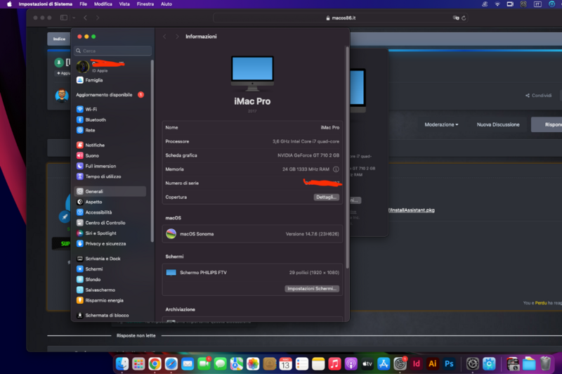

ziocharly
@PPCnostalgic questa e la Efi quando vuoi provaEFI.zip, ovvio togliere i kext che a te non servono tipo rete, wifi e altro
magari cambia n di serie poi a te non serve neanche usare le patch nvidia se hai la rx570
non dimenticare che da ventura è stato tolto il supporto a tante usb quindi devi usare tastiera e mause su le porte usb3, oppure usare un hUB

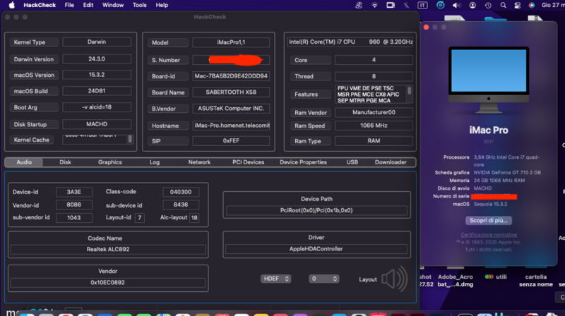

@Anto65 @fabiosun @tomnic ed altri mi serve una mano con safari
fino una settimana fa' funzionava perfettamente, poi ho fatto un aggiornamento che mi ha proposto di safari, allora ho pensato ad un aggiornamento andato male
ora continua a non caricare le pag., con Crome va tutto bene, a questo punto provando a resettare cache, preferenze e robe varie ma niente,
ora ho aggiornato a Sequoia credendo che avrei risolto, macche...... niente non vuole saperne
ora vi chiedo se ce magari qualche impostazione su Opencore che io ho erroneamente disabilitato che potrebbe creare questo?

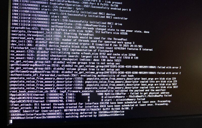

Va in KP istantaneamente, ma poi togliendo alcune estensioni arriva più avanti nel caricare il sistema (installato con un'altra macchina e poi spento
al momento della scelta della nazione e montato sulla vecchia Workstation). Al momento si ferma al punto che vedi nell'allegato.

Mi puzza di ottimizzazione per AVX del motore grafico di Safari, se abiliti il menù sviluppatore all'interno di Safari puoi provare a disattivare l'accelerazione Metal per la visualizzazione delle pagine, corsi e ricorsi con OCLP e simili su hardware più vecchiotto.

disabilita il kext della rete, ma hai delle usb3 sulla madre? metti mouse e tastiera li e riprova
Non ci sono USB3 sulla scheda madre, ho provato diverse cose testando tutte le porte USB
presenti nel PC una ad una, sembra che non ci sia verso di superare la gestione delle connessioni
USB -o almeno io non sono in grado-.
