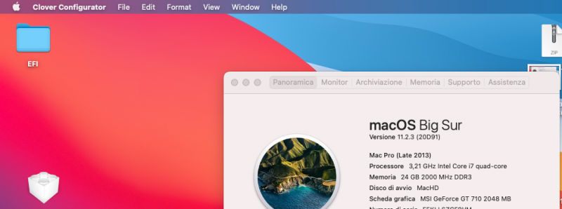

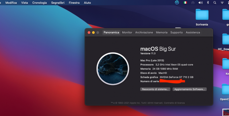

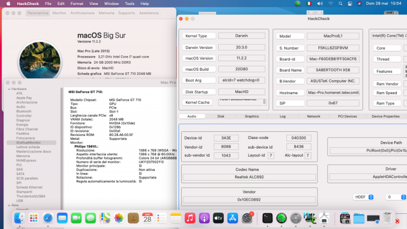

Asus Sabertooth x58
Aggiornato da Catalina a BigSur direttamente, sia con OC 067 che con Clover 5131
Devo dire che Clover si comporta nel modo migliore,
fatto varie prove per aggirare il problema del riavvio all'11 minuto per istallare da Usb, con Clover disabilitando le fin delle USB sul config e.emulando nvram e andata, con OC no
aggiornando direttamente da Catalina sia OC che Clover ok
altro metodo preistallare BigSur da un altro hack, ok avvio perfetto, non riscontro anomalie
rete RTL8110/8168sc ok con un vecchio kextAppleRTL8169Ethernet.kext.zip
Wifi Atheros ok Atheros.zip mettendo l'ID della mia scheda
Audio alc892 ok con Applealc
2089094603_Schermata2021-03-28alle15_29_15.png.4557b57a2d58abe1723338d4649b009f.png1105019740_Schermata2021-03-28alle15_04_30.thumb.png.fd783ecc89bd83c48756aa5162e05a36.png

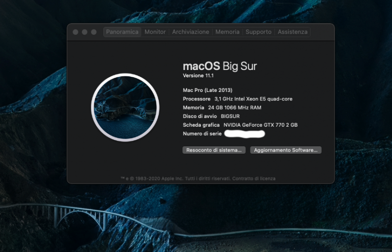

Il 8/1/2021 at 01:33, ziocharly ha scritto:
[SOLVED]
E' stata veramente dura, ma confermo che BigSur gira bene anche sulla vecchia piattaforma X58 !
