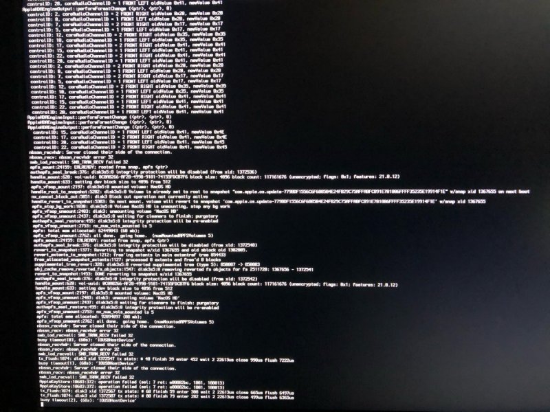

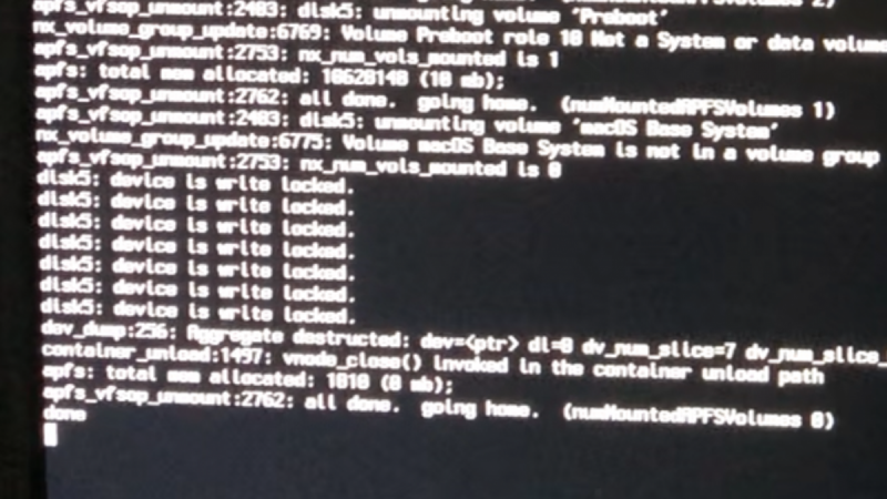

Ho deciso anch'io di passare a Big Sur da Catalina.... Clover 5126, Msi z390, cpu 9400 e vega64. Ho eliminato le cose inutili e configurato i quirks come da vostra guida. Ma il risultato è questo, dove vado a parare?
In pratica partendo dal preboot arriva a quel punto e si riavvia!
Sembra risolto... non chiedetemi perché ma ri-avviando l’installazione da Catalina ora ho potuto fare il preboot e lanciare l’installazione. Stranamente c’era qualcosa di corrotto, forse a causa dei miei tentativi di configurare i quirks 😉
