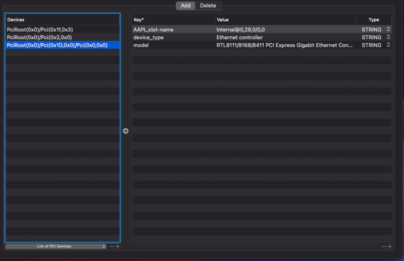

ho da poco rifatto la efi con opencore 0.69
funziona tutto tranne la fan.
ho una Realtek 8111
non capisco perché una volta messo l'apposito Kext e dichiarato nel Configurator,non si avvia più' l'hack.
in device properties ho messo cosi':
