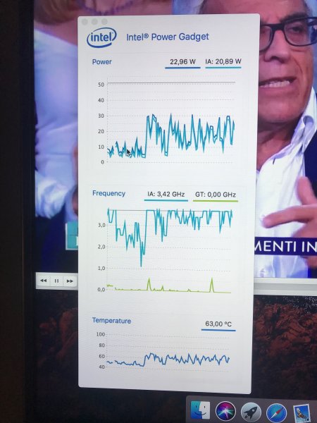

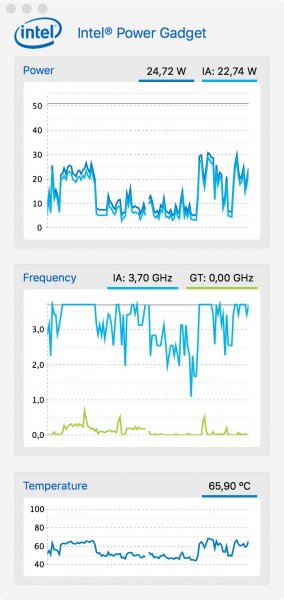

Matteo88 Posted May 25, 2018 Share Posted May 25, 2018 ciao ragazzi mentre usavo in streaming, con risoluzione in fullHD, il pc 2 in firma si è bloccato improvvisamente costringendomi ad un riavvio forzato e da li in poi si è bloccato un paio di volte altre però subito dopo alcuni minuti dall'accensione. sono riuscito prima dell'ultimo blocco a fare una schermata del pm ("pm 1") a pc appena acceso e poi una foto quando si è bloccato("pm2"). da cosa può dipendere? premetto che ora è tornato tutto alla normalità dopo aver smesso di fare streaming e averlo scollegato dalla tv. allego anche hackinfo, ioreg, dcpi, efi. grazie a tutti clover.zip HackInfo_Report.zip Matteo’s iMac.ioreg.zip Link to comment Share on other sites More sharing options...
Administrators Gengik84 Posted May 25, 2018 Administrators Share Posted May 25, 2018 Aggiorna Lilu e tutti i suoi plugins e aggiungi anche shiki.kext il PM non sembra male, ma dopo l'avvio dovresti lasciare l'app aperta senza far nulla per minuti..e dopo fare foto è normale che appena effettuato il boot sia "alto" ma comunque il grafico riporta frequenze max ma anche un minimo a 1 o poco più...quindi non è male Link to comment Share on other sites More sharing options...
Matteo88 Posted May 25, 2018 Author Share Posted May 25, 2018 dopo l'avvio ho lasciato l'app aperta senza fare nulla e si è bloccato da solo dopo pochi minuti, come da foto pm2. potrebbe essere che lo streaming in fullHD lo abbia stressato molto? Link to comment Share on other sites More sharing options...

Matteo88 Posted May 25, 2018 Author Share Posted May 25, 2018 "Gengik84" post_id="6191" time="1527274720" user_id="2"> Le temperature le visualizzate anche da intel power gadget ma del resto se la grafica integrata è "stressata" da app,video etc è normale che le temperature aumentino infatti ora che non uso più nulla è tornato tutto alla normalità, le temperature prima erano intorno ai 70° ora sono scese a 40° come al solito Link to comment Share on other sites More sharing options...
