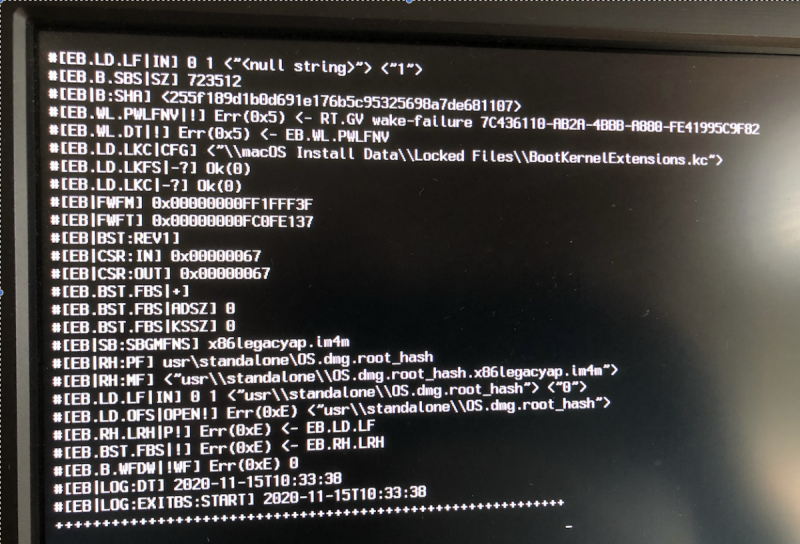

Ho provato ad eseguire l'aggiornamento ma, dopo aver scaricato tutto BS, quando il sistema si riavvia per la prima volta rimane fermo sulla mela. Avevo provato ad installare l'ultima versione di Clover di @iCanaro , a cancellare la cartella "Other" e ad inserire la cartella "11.x". In questa cartella ho copiato tutti i kext che stavano in "Other". Dove sbaglio?

se non hai eseguito prima aggiornamento config integrando per intero la sezione quirks, usato Openruntime come gestore memoria, e verificato che si avviasse il tuo macOS che usi attualmente, il risultato è lo screenshot postato

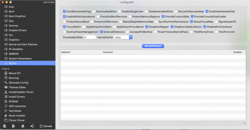

Mi sembra di aver capito qualcosa in più. Ho modificato la sezione quirks come da foto (ho seguito il plist per le cpu Skylake). Il pc si avvia bene con Catalina. Ho creato la cartella 11 ma l'ho lasciata vuota. Ho lasciato i kext attuali (aggiornati) nella cartella Other. Posso procedere con l'aggiornamento?

HFSPlus toglilo e sostituiscilo con VboxHFS.efi
vedo che hai settato la sezione Quirks da clover configurator, e non integrato tutta la sezione con un plist editor, questo comporta che sono presenti solo le voci con yes e non tutte le altre
come già visto per altro aggiornamento ieri notte con pippobaudo, questa cosa non pare andare molto bene
vedo ancora un driver64UEFI presente.. deve passare gengik a domicilio per eliminarlo?!
solo il tema di macOS e di 10 mb 😛
con un plist editor, basterebbe fare copia e incolla importando intera sezione quirks dal config sample o da quirks messi in Clover quirks
poi fatta questa operazione, se è così ostico usare un plist editor, abilita/disabilita voci da clover configurator
alla fine controlla il plist con il validator
