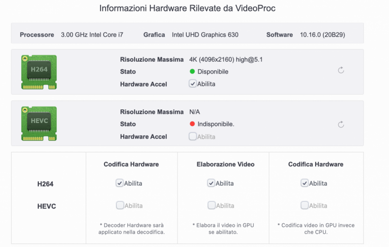

Riesumo la discussione anche qui sempre per il problema della codifica.. videoproc con l'integrata non rileva al codifica HVEC..
nel bios è abilitato il supporto multimonitor con IGP a 64M con Clovder l'smbios è 19,2

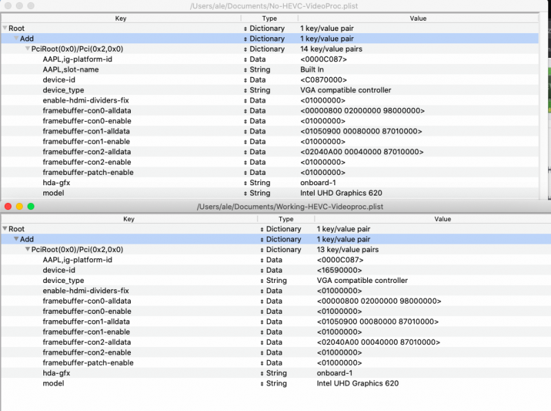

Ciao, in passato @dreamwhite ha risolto togliendo alcuni parametri che erano specificati in DevicesProperties:
https://github.com/dreamwhite/dell-inspiron-5370-hackintosh/commit/8055929517b083a9015f764ec967c660c5814223
probabilmente serve specificare il device-id corretto e rimuovere eventuali Slot-name
Ciao ^^ grazie per avermi taggato
Premesso che non vedo alcun motivo per usare Clover su una Z370, ma queste sono scelte dell'utente che rispetto ma non condivido assolutamente: sembra che la patch "AAPL,slot-name" su Big Sur dia problemi per quanto riguarda l'HEVC. Rimuovendo questa patch tutto funziona 🙂

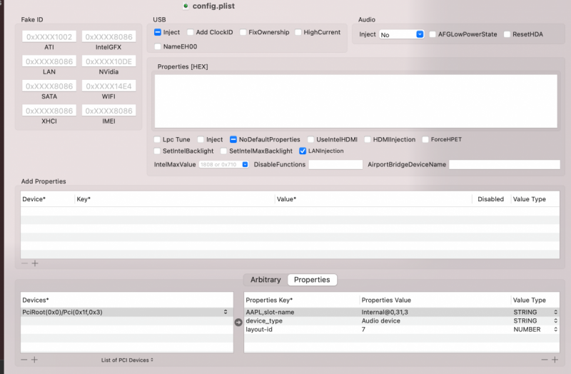

 Stavo guardando la procedura.. sono molto in alto mare.. su Clover Configurator alla voce Device  Properties ho questi parametri... riuscireste a darmi un amano?
419560071_Schermata2021-01-29alle12_25_13.thumb.png.ec3b9c42cc76be4fa239bcd3a3d8bb9b.png
2 ore fa, Gengik84 ha scritto:
Dunque ho letto la pagina dedicata, però al comparto grafico indica:
1464326585_Schermata2021-01-29alle14_36_06.thumb.png.1eed26cdec15b68e92bb9d4656aa13e6.png
nel senso... basta che io aggiunga in devices: graphics controller e poi a dx viene automaticamente inserito il tipo si sk video... o devo specificare ogni parametro..
Deducete...che non ci capisco molto...😰
