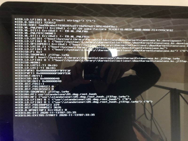

Salve a tutti, ho la mobo in oggetto con processore i5 9600k 16gb ram scheda video intel uhd 630 audio alc887 e attualmente ho la gtx 1060 6gb (so che non ci sono i driver).
Ho installato Big sur sul secondo ssd ; al primo riavvio pero' si blocca alla mela e non parte piu' sia usando la chiavetta usb che usando l'efi nell'ssd.

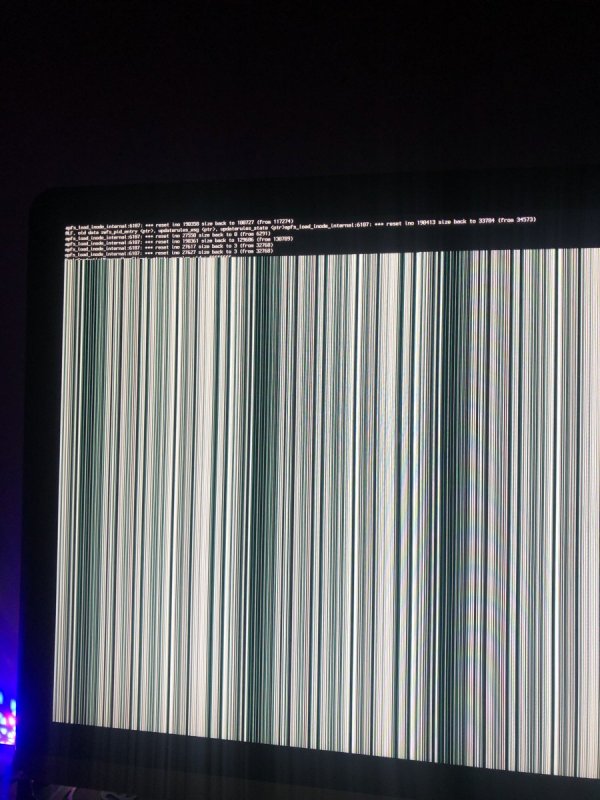

Grazie per la risposta, ho risolto con la scheda video Intel , ora però il problema è che si blocca con la schermata nera prima del login, sicuramente dipende dalla mancanza di driver della uhd  630. Come faccio a far rilevare la scheda video ?
Edited by omnikohh
  • Supervisor.
Su macOS i driver sono preinstallati.
Prova ad aggiungere il boot-arg
-igfxvesa
in modo da poter arrivare al desktop (ovviamente la grafica andrà a scatti con glitch).
Prova poi a cambiare i valori di ig-platform-id tra quelli supportati per la tua scheda. Vanno inseriti sul config.plist in DeviceProperties/Add/PciRoot(0x0)/Pci(0x2,0x0) .
Prova anche a cambiare uscite video.
-igfxvesa
Non ho device properties..... è diverso
