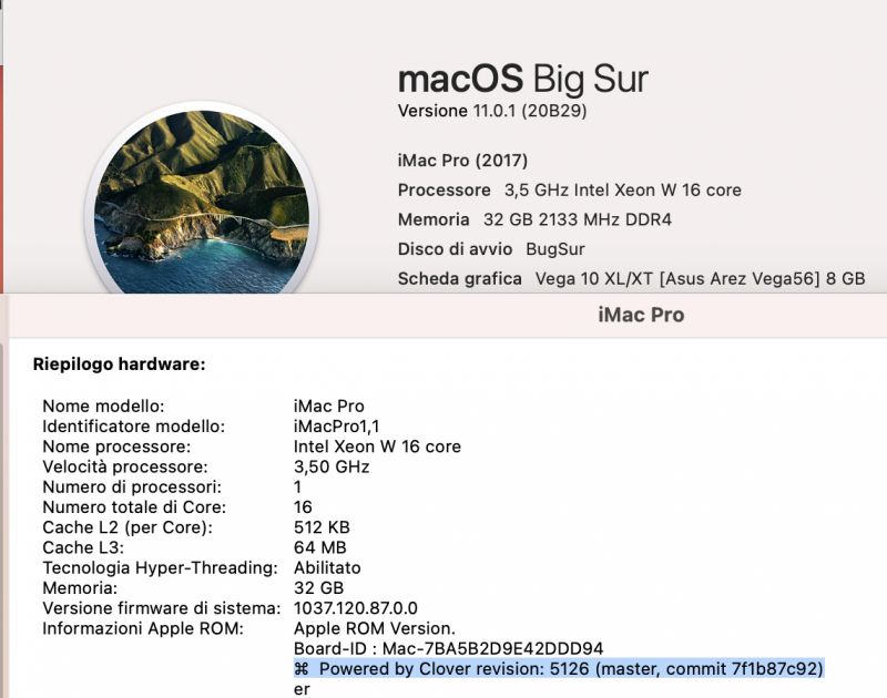

nel config di Clover, CPU --> type
da riempire con appositi valori da tabella che si trova su acidanthera e che ora su 2 piedi non ho sottomano
mio T-RyZo ora invece che CPU sconosciuta, viene identificato nelle info come XEON 16W
chiaro che sà roba è solo cosmetica
si certo ma cputype di fatto va a emulare CPU id Comunque usate da Apple

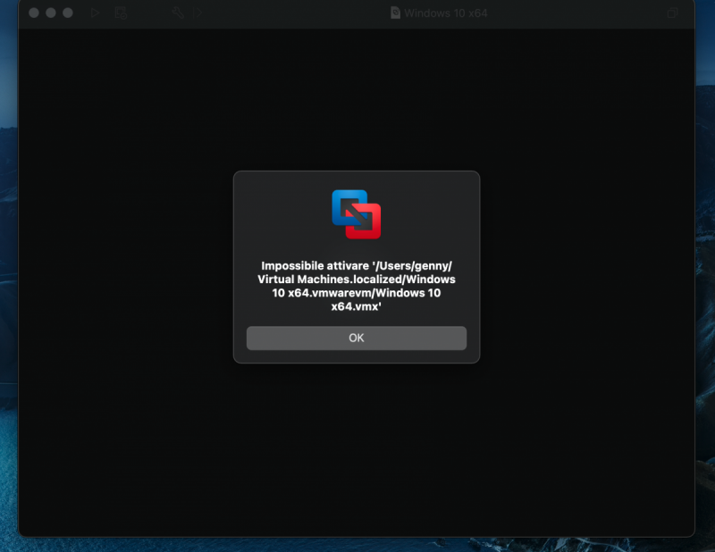

19 ore fa, genny ha scritto:
ok un'altra domanda scusami , posso installare wmware su Big Sur , e se si devo attivare qualcosa
perche  lho installato ma non riesco ad installare una macchina virtuale , mi da errore .
mi pare di aver letto che al momento wmware non è BS ready
